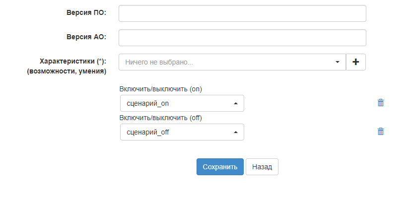

Возможность выбора сценарий а не объект.свойство

Это только усложнит. Свойство все-равно нужно, т.к. откуда-то надо брать текущее состояние устройства. А привязка сценариев опять же предполагает введение новых форм и условий - если on == 0, то сценарий "выключить", если on == 1, то сценарий "включить". Ладно, если этих значений только два, а если больше? И это только один частный случай. В общем, не вижу смысла ни методы вводить, ни сценарии.
У меня вопрос. В видео Яндекса Алиса ловко управляет кондиционером, реагируя на команды сделай теплее, сделай прохладнее. Как это реализовано? Вроде метрик связанных с теплом нет. Через сценарий Алисы? Вроде если сказали сделать теплее включи кондиционер?

Через специальные метрики (умения), поддержку которых в модуль пока не завезли.C_3AXAPOB писал(а): Чт июн 13, 2019 2:01 pm У меня вопрос. В видео Яндекса Алиса ловко управляет кондиционером, реагируя на команды сделай теплее, сделай прохладнее. Как это реализовано? Вроде метрик связанных с теплом нет. Через сценарий Алисы? Вроде если сказали сделать теплее включи кондиционер?
