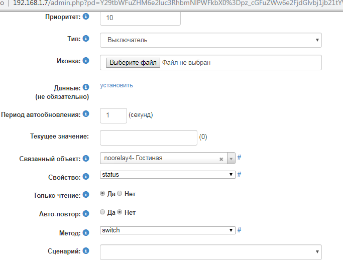

Лойсо Пондохва писал(а): Вс июн 09, 2019 9:01 pm Выключатели в меню.
У меня сделано так (но у меня без ПУ)
метод switch стандартный
$status = $this->getProperty("status");
if ($status) {
 $this->callMethod('turnOff');
 $this->callMethod('turnOn');
