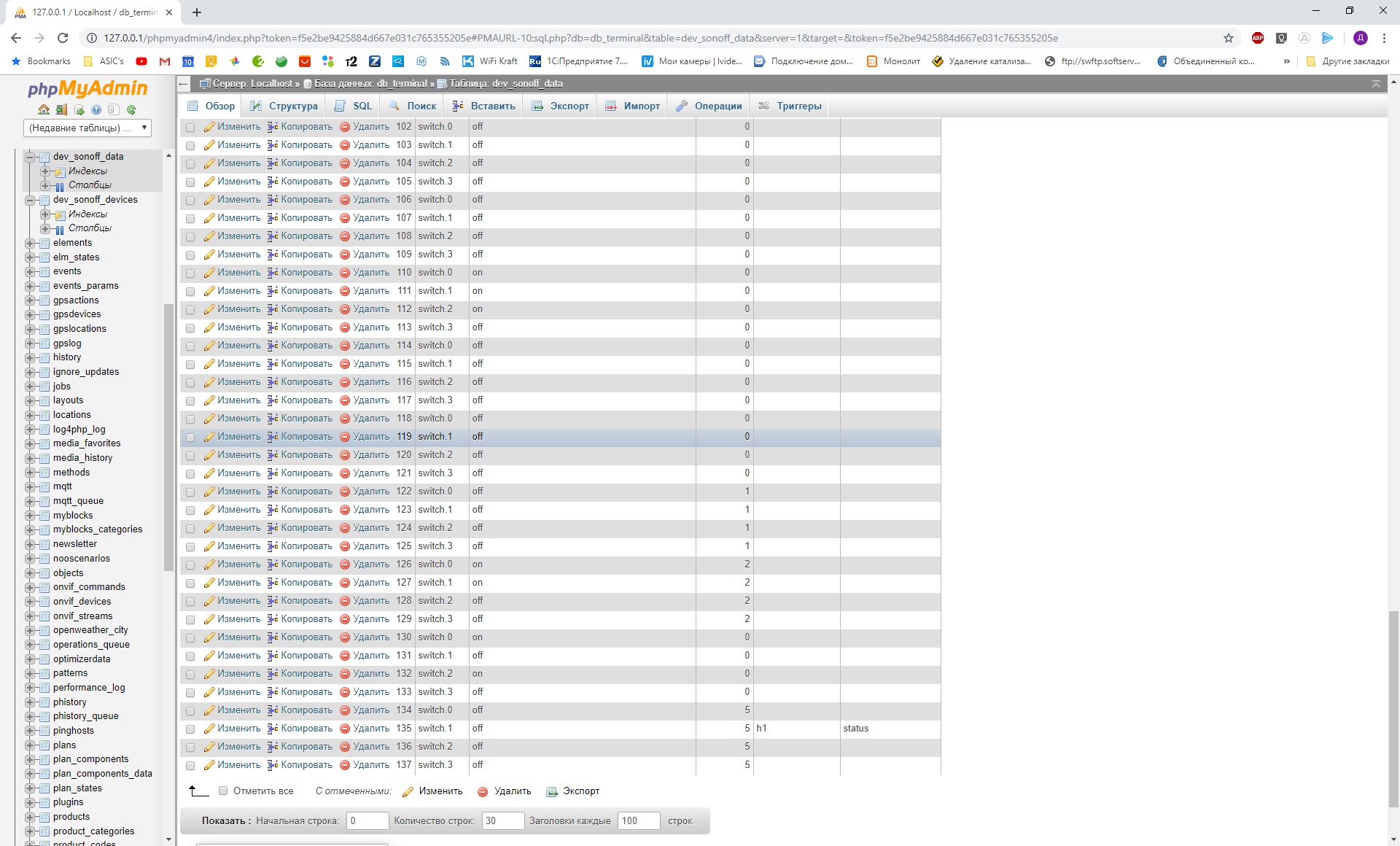

Не работают выключатели, в модуле данные обновляются (при переключении физического выключателя), а связанный объект не меняет значение (on/off) и в базе какая то ерунда, как будто данные задубливаются.. Вручную поменял ключи в таблице dev_sonoff_data - заработало, но при нажатии кнопки Обновить в модуле, либо при обновлении строки опять дублятся, а ID слетает на 0. Вот такая фигня Изображение

yii
Сообщения: 246
Зарегистрирован: Пн апр 17, 2017 1:39 pm
Сообщение yii »
Обновите модуль и почистите базу, обсуждалось пару страниц назад

yii
Сообщения: 246
Сообщение yii »
Нет, удалить те где device_id 0 и потом настроить то что съехало. А проще удалить модуль а потом поставить заново и настроить с нуля.
