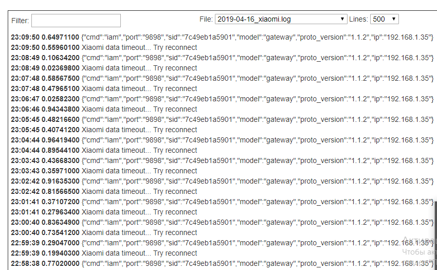

1.Версия и модель шлюза: lumi.gateway.v3. Код версии 245. Gateway 2
2. Версия прошивки шлюза: 1.4.1_167, hw_ver MW300
3. Версия операционной системы: ARMBIAN 5.73 stable Ubuntu 18.04.2 LTS 4.19.25-sunxi
4. Способ подключения сервера к локальной сети: ethernet
5. IP-адреса сервера: 192.168.1.39 и шлюза: 192.168.1.35
6. Скриншоты главной страницы модуля и его настроек:
7. Скриншот вкладки Services из X-Ray:
8. Лог цикла модуля (log_дата_cycle_xiaomihome.php.txt) не нашел
9. Лог цикла модуля (2019-04-16-xiaomi.log).
10. Содержимое файла hosts:
14. Результат команды sudo netstat -avpu (для linux).
sudo netstat -avpu.png (12.6 КБ) 6118 просмотров
15. Результат команды sudo netstat -r (для linux).
sudo netstat -r.png (5.63 КБ) 6118 просмотров

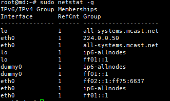

16. Результат команды sudo netstat -g (для linux).
sudo netstat.png (7.3 КБ) 6118 просмотров
17. Результат команды nmap -sU -Pn 192.168.1.35 -p 9898,4321,54321
Шлюз не видит Zigbee устроства, хотя модуль Хiaomi miiО их видит
Что мне нужно сделать что модуль Xiaomi Home их тоже увидел?

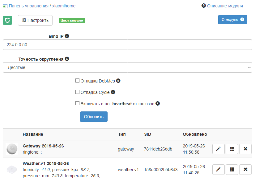

verg писал(а): Вт апр 16, 2019 11:58 pm Что мне нужно сделать что модуль Xiaomi Home их тоже увидел?
Была такая же проблема. Попробуйте в настройках модуля указать IP 224.0.0.50. Я сначала прописал IP сервера с majordomo, у меня добавился только шлюз. Потом я указал 224.0.0.50, полчасика полазил по форумам, зашел на страницу модуля и увидел, что датчик температуры/влажности/давления, привязанный к шлюзу, тоже добавился.
