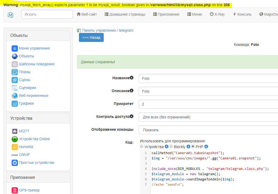

Доброго всем времени суток.

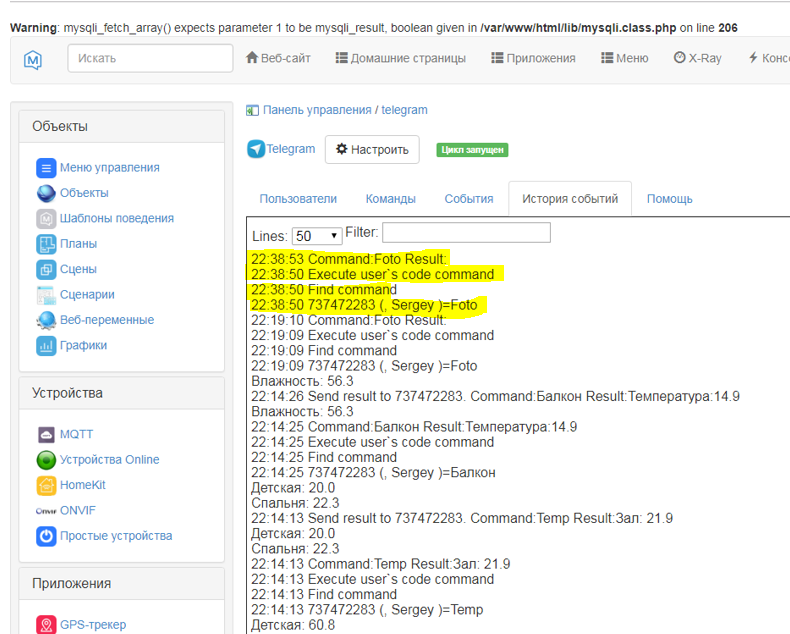

Подскажите, где моя ощибка. Пытаюсь отправить фото с камеры в телеграм. Но ничего не приходит.
В Логе ошибок я не вижу
Так-же, если я даю команду в Телеграме "Foto" не происходит обновления фото с камеры.
Вот код

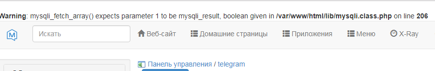

Да ещё, При сохранении кода в "Команде" вверху окна выходит предупреждение:Warning: mysqli_fetch_array() expects parameter 1 to be mysqli_result, boolean given in /var/www/html/lib/mysqli.class.php on line 206
What the fuck?

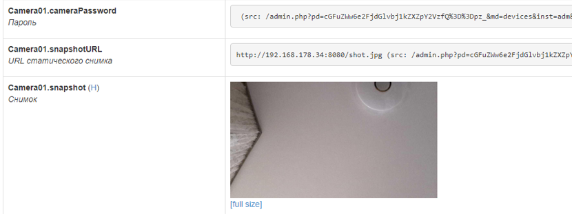

Если я даю команду вручную callMethod("Camera1.takeSnapshot"); - картинка с камеры обновляется.
И пследнее, как картинка с камеры должна сохраниться по адресу /var/www/cms/image/???.jpg ?
Я сдесь ничего не вижу, создавал папки "/cms/image" вручную, но картинка там всё равно не появлялась.
Заранее благодарю за разъяснения.

Фотографии сохраняются, но на телеграм не приходят.
Где я накосячил?
Может ато из-за предупреждения (Warning) которое приходит после сохранения кода?
Кто вообще может сказать что это за беда.
Вот подогнал под себя
$cam=gg('Camera01.snapshot');
$filename_scr=date("d_m_y-H_i_s").".jpg";
shell_exec ("sudo /usr/bin/wget -q 'http://192.168.178.34:8080/shot.jpg'.$cam -O /var/www/html/cms/images/".$filename_scr);
include_once(DIR_MODULES . 'telegram/telegram.class.php');
$telegram_module->sendImageToAdmin('/var/www/html/cms/images/'.$filename_scr);Где я накосячил?

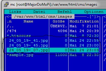

а ничего что у файлов размер 0!!! файл создается конечно, но в ничего ничего не пишется, проверяйте сохранение в файл
