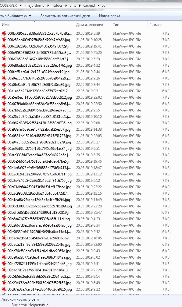

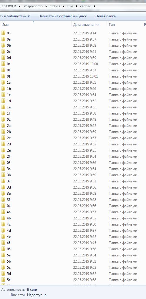

Через пару дней папка Мажордомо выросла несколько сот мегабайт и несколько тысяч файлов, что будет через месяц и имея несколько подобных устройств, страшно представить.
C:\_majordomo\htdocs\cms\cached\ - по этому адресу появляется куча папок, см .спойлер
куча папок, в которых куча файловSPOILER_SHOW
куча файлов в папкахSPOILER_SHOW

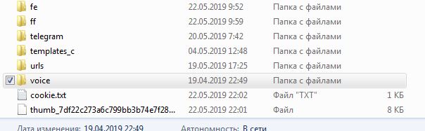

Там в конце есть еще несколько папок, которые были до создания ПУ-камера.
Удалятся файлы же и в этих папках, это нормально?
в той же папке находитсяSPOILER_SHOW
Интересно папки продолжат потом плодиться?
Папок уже 260шт насчитывается...

1. Не все папки надо чистить, те что в конце думаю не надо
2. Папки тоже надо удалять, т.к. их плодится много и все пока с двухзначным количеством символов в наименовании, может так их можно идентифицировать к удалению
3. Желательно иметь возможность не удалять файлы(папки) например за последние сутки
Например: удалять в заданной папке все подпапки с двухзначным количеством символов в наименовании старше 1 сут.
Блин посмотрел что в папках, там хаос с датами, т.е. файлы идут не по очереди сначала в одной папке, потом в другой, там как то вперемешку(
