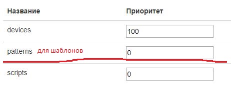

кнопки по порядку - Панель управления - (Вкладка) настройки - Общие настройки-обработчики .
HOOK_EVENT_COMMAND - devices - это ПУ - вот у них должна быть самая маленькая цифра. А Ваше помоему patterns - цифра должно быть больше чем у devices..

Работает ребята!!!
