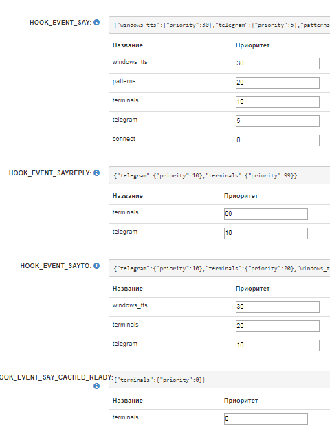

ну, и на всякий случай, проверьте приоритеты терминалов -- т.к. сначала говорилка должна сделать файлик, а потом уж его отослать в терминал без ттс воспроизвести

приоритеты поменял, сначала просто стал проявляться какой-то звук, мучился долго и вот что получилось - команда
sayTo("Привет",10,"google1"); - не работает изредка что то дзынькаети все, а вот по английски
sayTo("Hello",10,"google1"); работает. не понимаю причем тут язык?

а ттс какой? мп3 создается?
