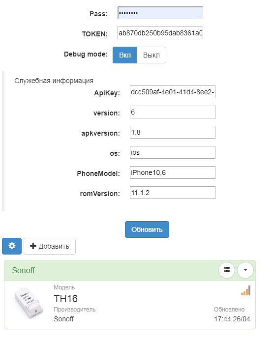

а что делать, если цикл вообще не запускается?
а служебная инфа ,для чего то нужна?
- Screenshot_3.jpg (41.12 КБ) 3703 просмотра
Да в принципе она и нафик не надо, у Никиты просто фоня, он при написании проги ввел свои данные вот как бы и все, при желании можно изменить.

Это то, чем наша система представляется облаку соноффа (скорее всего для сбора статистики или ещё чего нить). Вывел на всякий случай...не знаю зачем...это когда ещё авторизация только токеном была. Типа чтобы могли подстроить запрос под свой телефон, и система представлялась именно им.
Не дай бог...никогда не было, и, скорее всего, не будет)) даже жену с айфона на редми пересадил =D...просто скачивал разные отснифленные логи по интернету...скорее всего с одного из них...или с какого то плагина хоумбриджа...не помню уже...короче при жедании можете заменить на свои, думаю китайцы не обидятся.samolet писал(а): Пт апр 26, 2019 6:28 pm Да в принципе она и нафик не надо, у Никиты просто фоня, он при написании проги ввел свои данные вот как бы и все, при желании можно изменить.
