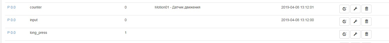

тут обязательно нужны все три позиции или можно удалить две неиспользуемые?
Chainik
Сообщения: 1465
Re: [Модуль] MegaD (megad)
Сообщение Chainik »
Nail писал(а): Пн апр 08, 2019 12:56 pm тут обязательно нужны все три позиции или можно удалить две неиспользуемые?
Тоже по несколько экз. портов. Практика показала, что удаление лишних экземпляров ни к чему плохому не приводит.
