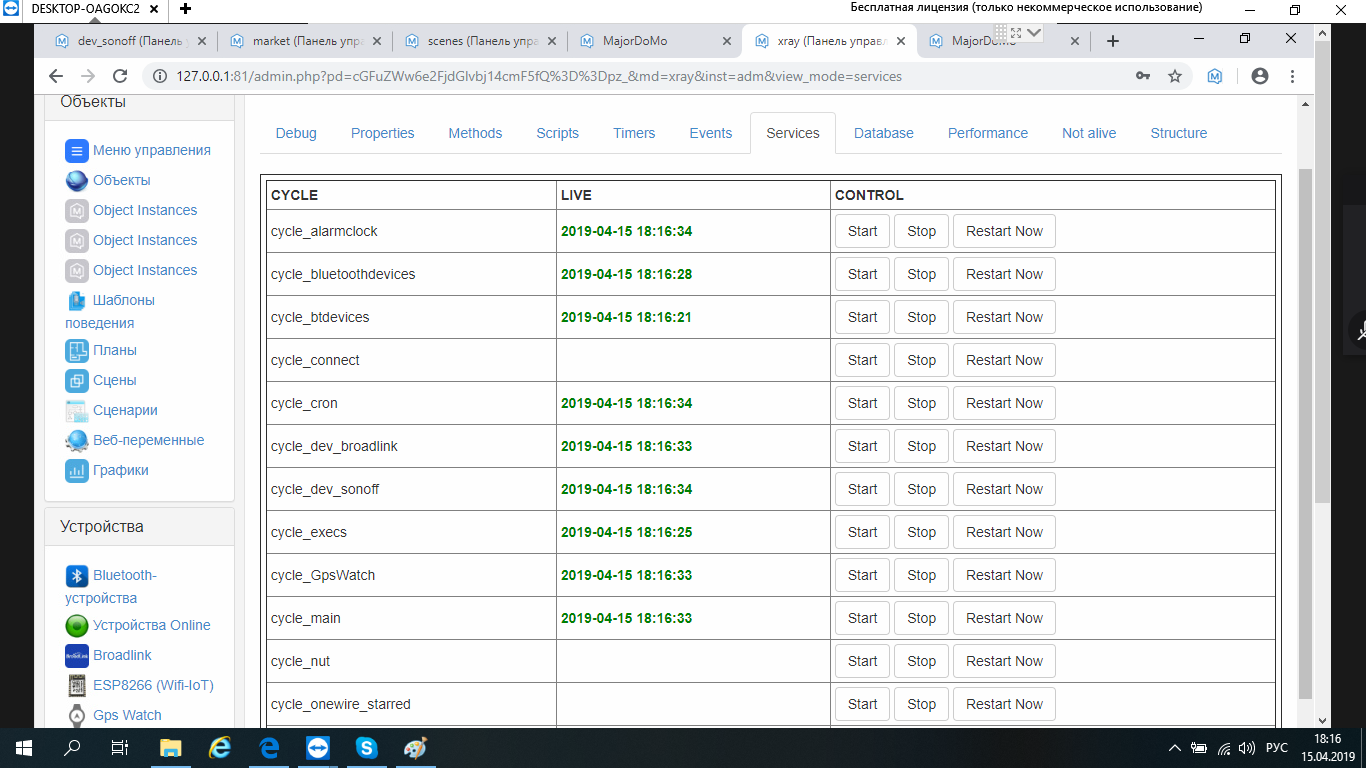

Заменил код. Перезапустил цикл и всё. Цикл отвалился и не стартует.
samolet
Сообщения: 476
Сообщение samolet »
kirovskij писал(а): Пн апр 15, 2019 8:17 am Заменил код. Перезапустил цикл и всё. Цикл отвалился и не стартует.
попробуйте оптимизировать все таблицы в phpmyadmin перепроверил у себя, и со страым кодом и с новым все работает
kirovskij
Сообщения: 6
Зарегистрирован: Сб фев 02, 2019 10:32 am
Сообщение kirovskij »
к сожалению нет, управление из Majordomo работает, само 4х канальное реле срабатывает,но цикл не запускается
и если управлять реле не из Majordomo то статус не обновляет.

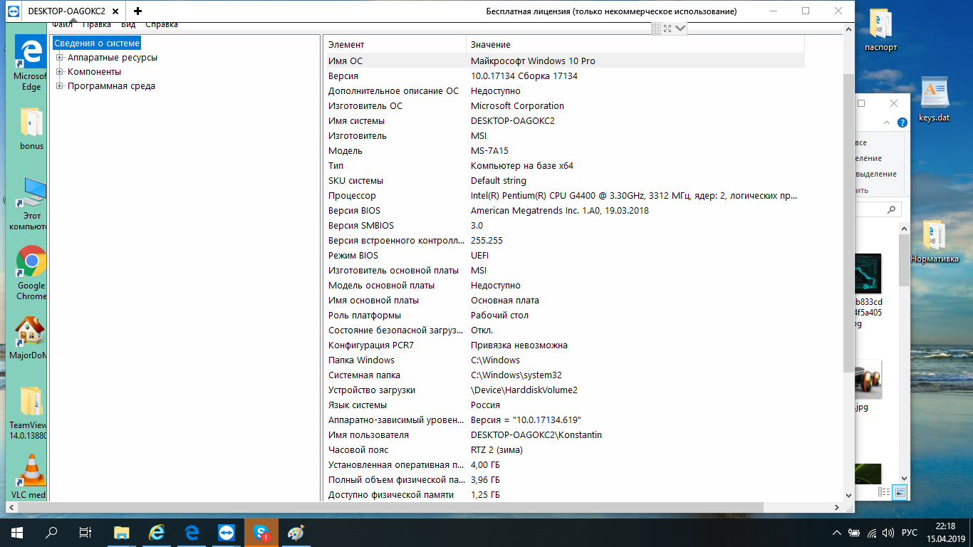

Может зависит от платформы на которую сервер установлен? У меня стоит на Малинке, и не работает... вернее работает, но цикл падает и не восстанавливается.А у вас судя по всему на винде. Но это только предположение.
samolet
Сообщения: 476
Сообщение samolet »
винда десятка, железо хорошее не дешевое
samolet
Сообщения: 476
Сообщение samolet »
Сдается мне что надо дописать читаемый код для разных платформ. Логически подумать, на винде работает, на малинке нет, то код под винду, ну а так это чисто предположение. Поискать код рабочего цикла под малинку, вставить и проверить.
