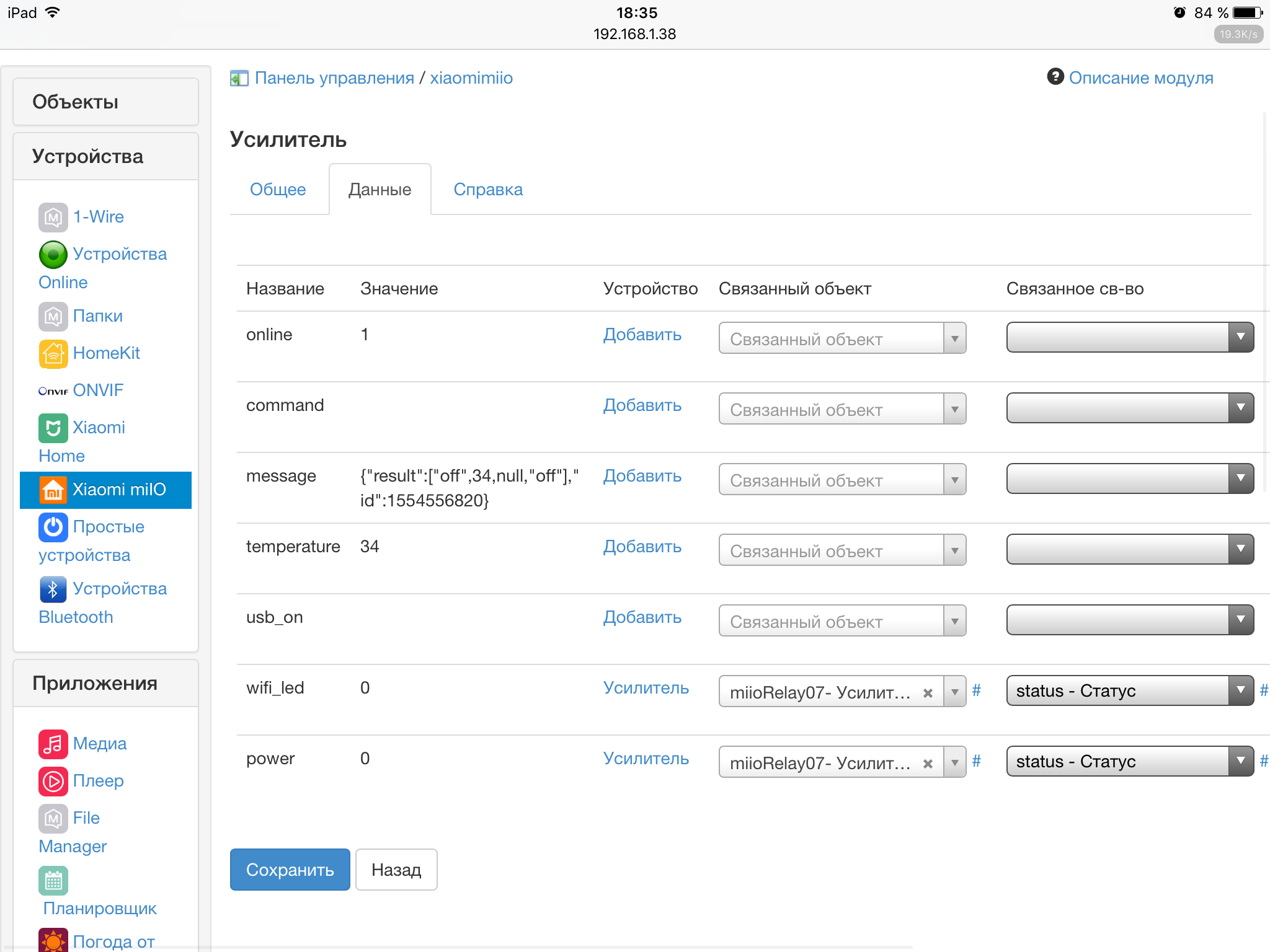

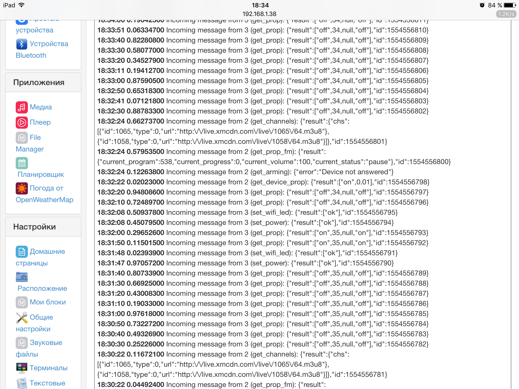

Приобрёл розетку MI Wi-Fi ZNCZ04CM
В плагине она определилась как chuangmi.plug.v1
Miio info model":"chuangmi.plug.m3"
Выбрал обычную MI Smart Socket Plug 2 розеткой управлять не смог.
Выбрал из списка MI Smart Socket Plug with USB
Что бы управлять ей через MJDM пришлось привязать статус к двум свойствам WiFi_led и power.
Розетка работает

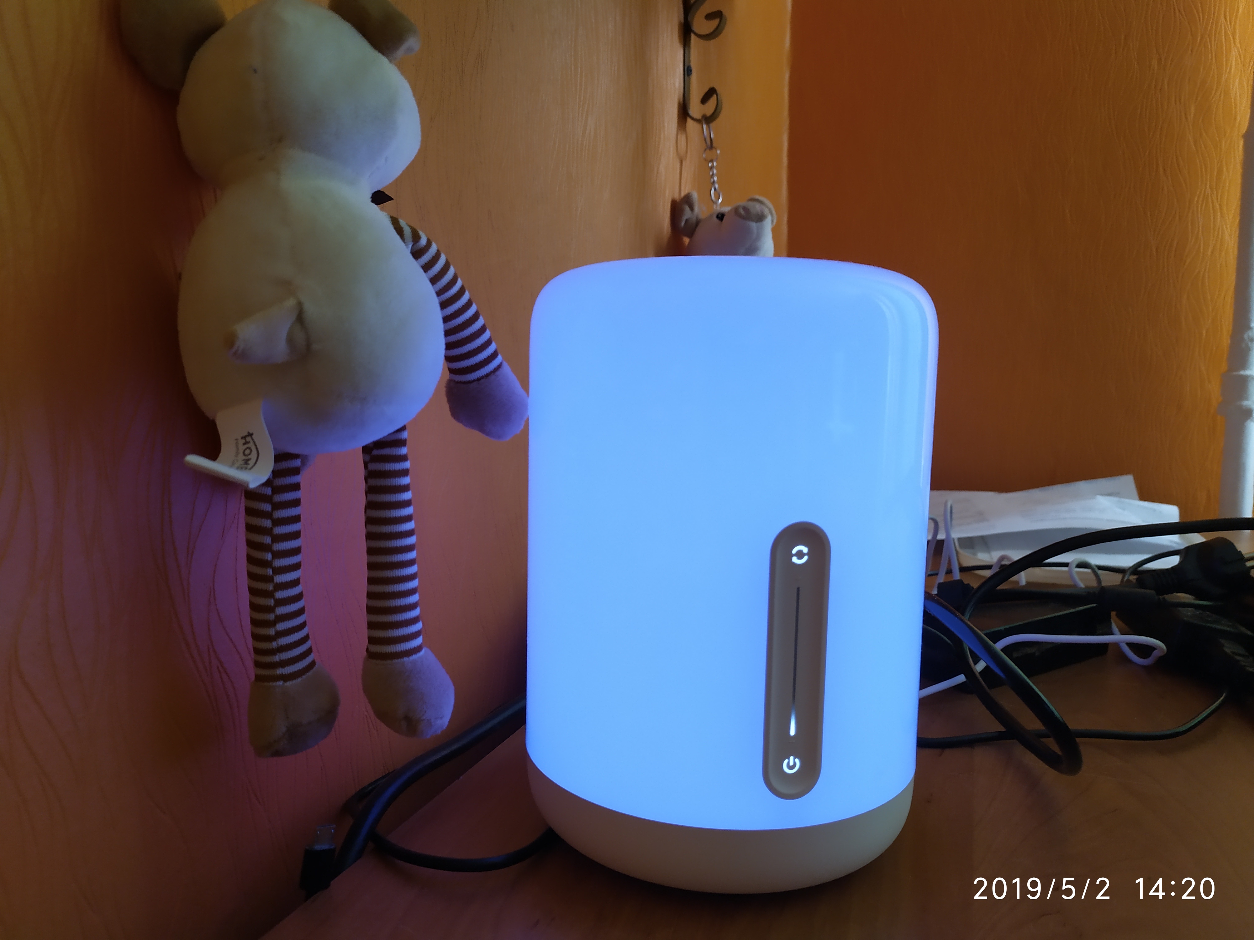

Появился у меея свитильник
Xiaomi Mijia Bedside Light 2
При потключении к модулю, такой светильник не выберается.
Выбрал предедущию модель Xiaomi Mijia Bedside Light
Работают режимы ночника, изменения цвета, яркости, температуры цвета, включение выключение.
Не разобрался как включать режим при котором сами меняются по очереди цвета называется "струящийся свет", в приложении mi home такой режим есть.
Как активировать этот режим с мд,в каких настройках или параметрах что надо вписать ?

Извиняюсь за вопрос не по теме. Как светильник?VladPTZ писал(а): Чт май 02, 2019 2:25 pm Появился у меея свитильник

Тоже хочу взять в спальню
Светильник нравится, сделан качественно, свет равномерный, приятный,не мерцает, не раздражает, светил разными цветами и можно выбрать разную температуру, люстру не заменит но освещение хватает доя ночника и прикроватного светильника.
