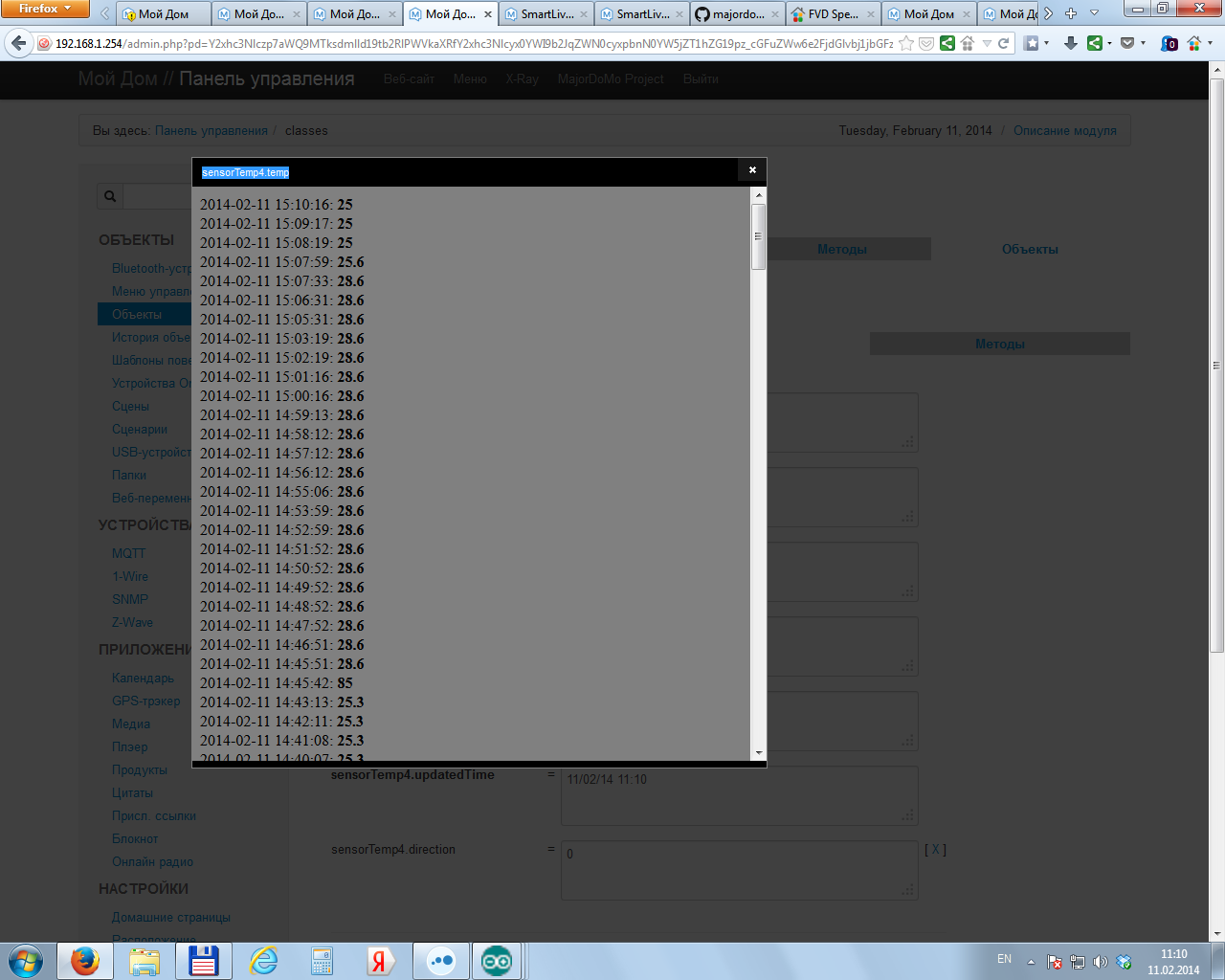

Поймал странный глюк.
Включил историю датчиков. Все нормально пишется, в графики выводится. В MySQL правильные.
А вот если ткнуть на буковку (Н) в свойствах объекта - заметно смещение времени на 4 часа. Т.е. сейчас 11, а показывает 15.
Почему так????
История
История
- Скриншот 2014-02-11 11.10.44.png (141.6 КБ) 7790 просмотров
