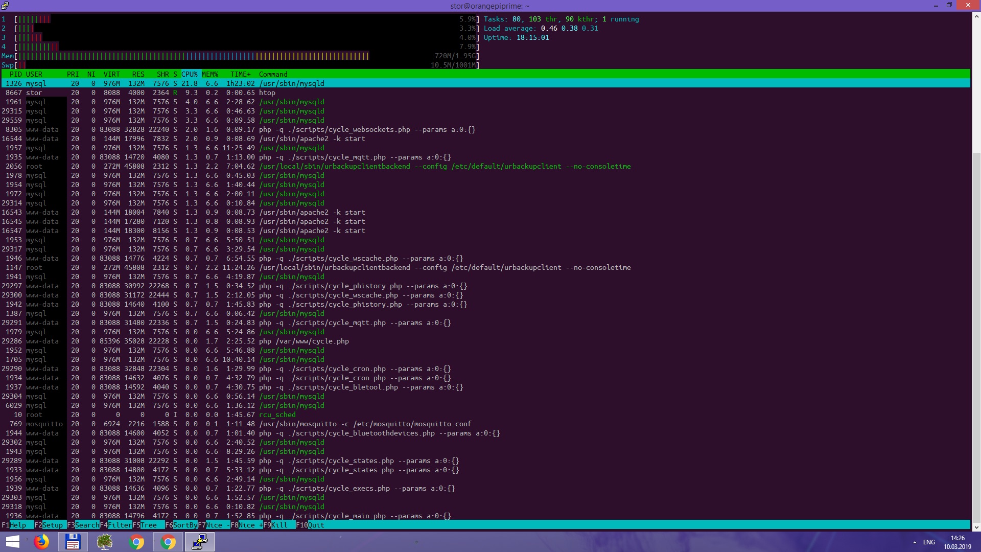

Заметил, что у меня тоже мускуль стал отжирать много процессора:

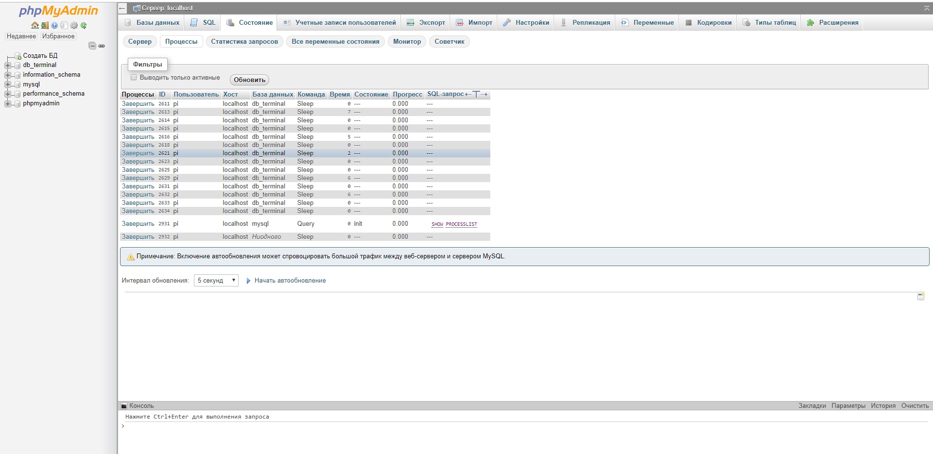

Также в phpmyadmin много процессов со статусом sleep:

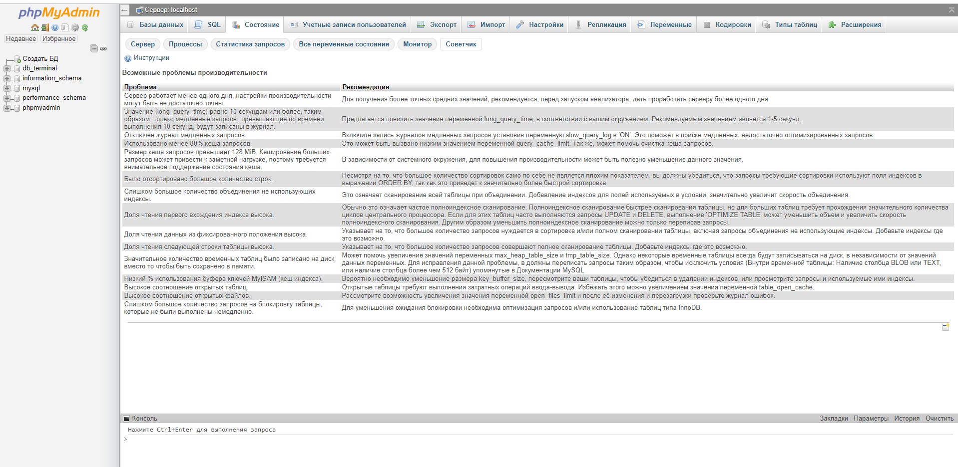

А также советчик в phpmy admin предлагает много советов:

1. Я так понял что sleep процессы появляются из-за скриптов php, которые не закрывают sql вызовы - может где сто нужно поправить или минимизировать время connection ?
2. Какие советы советчика нужно выполнить?
