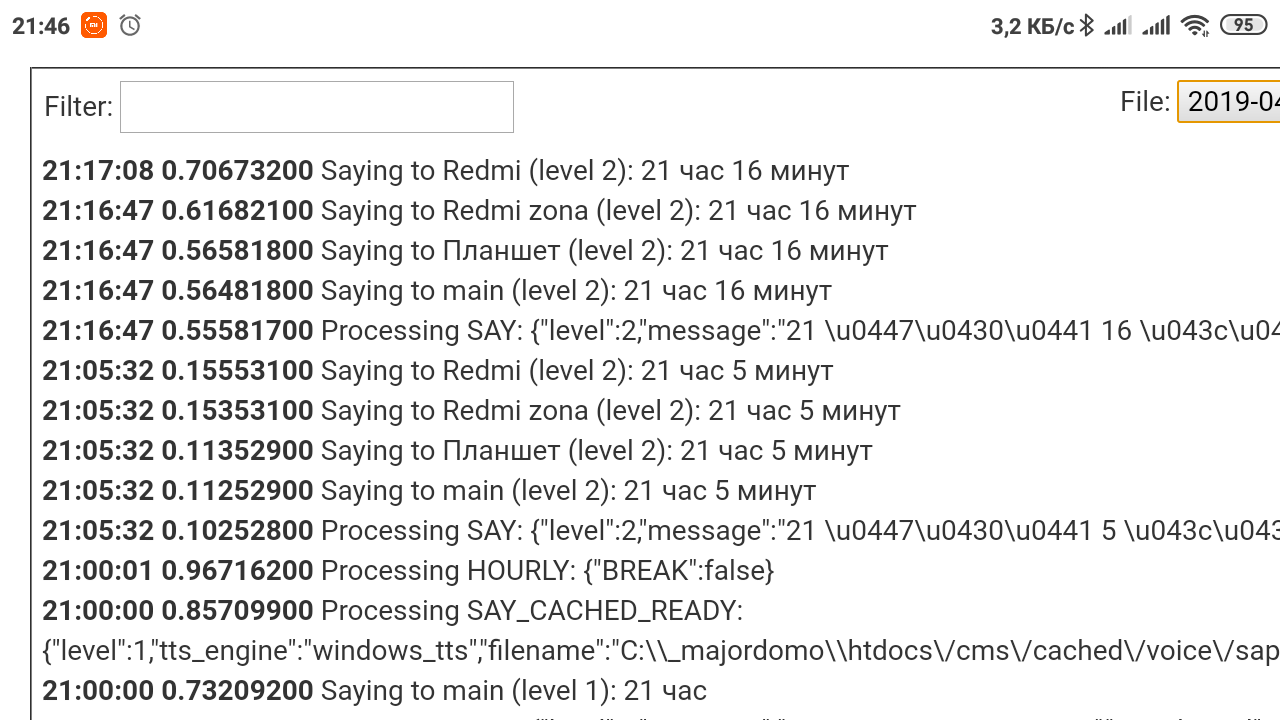

Код вставил, лог прилагаю спят три терминала, сам МД сообщение произнес а не как обычно промолчал.
