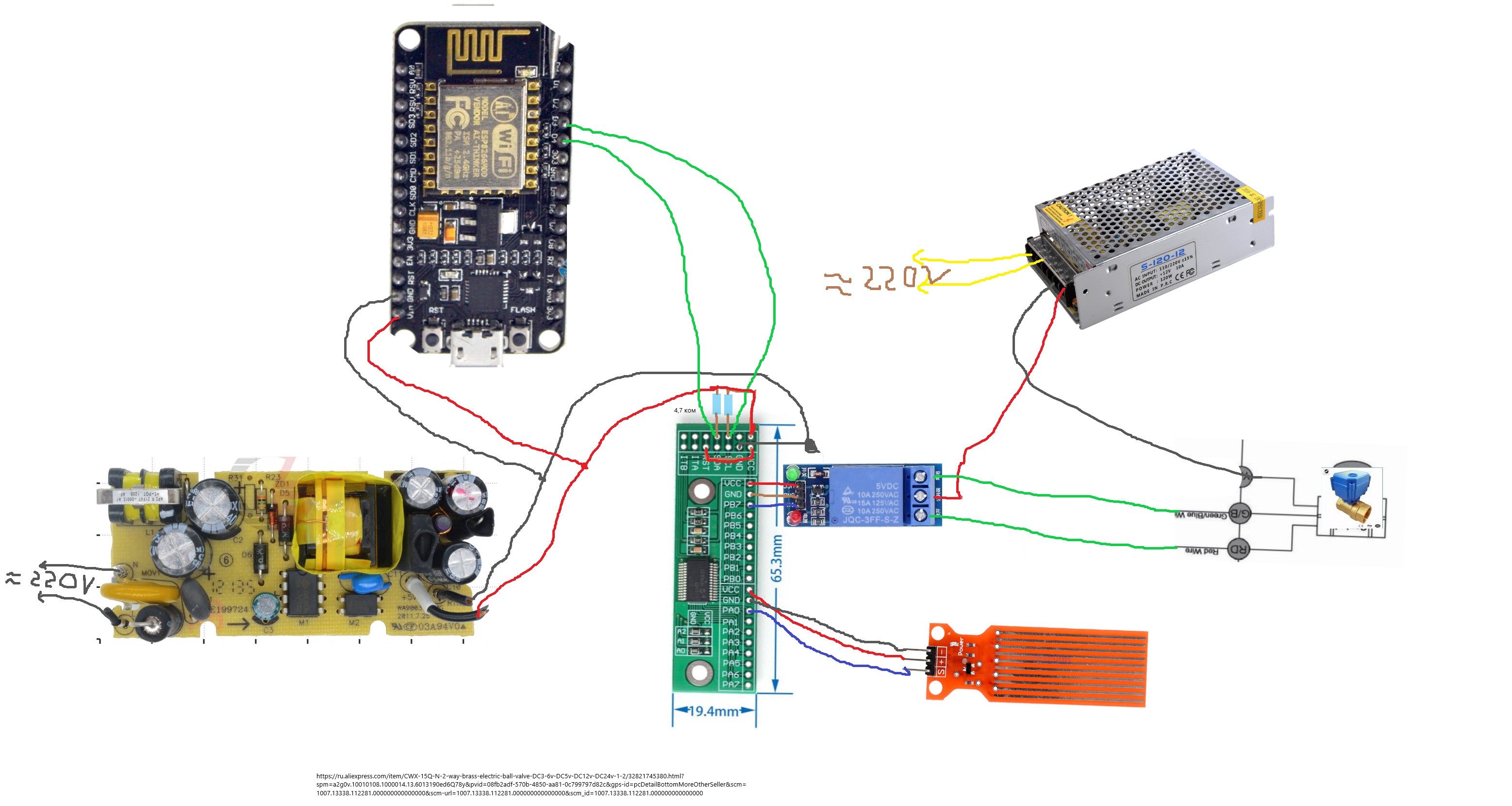

samolet писал(а): Пн фев 18, 2019 9:56 pm Всем доброго времени суток
я сделал систему на основе прошивки на этом сайте https://wifi-iot.com/p/esp8266/
на али заказал электронику (ниже в картинках)
на основе MCP23017 назначил порты ввода вывода
https://ru.aliexpress.com/item/MCP23017 ... 33edTOzJBs
в коде в статус апдейт прописал код ниже
 if (gg('Deutechka.status')=='1') {sayReply("Внимание произошла утечка воды в туалете срочно перекройте воду.",5); }
в свойствах назначил откр. закр. электрокрана. управление при помощи реле
https://ru.aliexpress.com/item/1-2-4-8- ... 32727030-3
https://ru.aliexpress.com/item/2-way-wa ... 33ednGxndk
блок питания 12 V для крана купил в строительном
блок питания по ссылке
https://ru.aliexpress.com/item/1PCS-AC- ... 33edTOzJBs

Можете схему подключения выложить для прошивки от wifi-iot. А то что-то не пойму как это сделать. И ещё а сами датчики протечки они какие?

Можете вы сделать описание как у вас реализовано система протечки и какие нужны детали для работы.

Блок питания можно купить совмещенный т.е. 5 и 12 вольт в одном блоке питания, или кран на 5 вольт купить

samolet писал(а): Ср мар 27, 2019 11:13 pm Блок питания можно купить совмещенный т.е. 5 и 12 вольт в одном блоке питания, или кран на 5 вольт купить
А у вас только один датчик протечки или можно несколько подключить? Мне нужно 3-4 датчика.

viktor6 писал(а): Чт мар 28, 2019 8:10 am
всего 16 портов, можно без реле 16 штук подключить

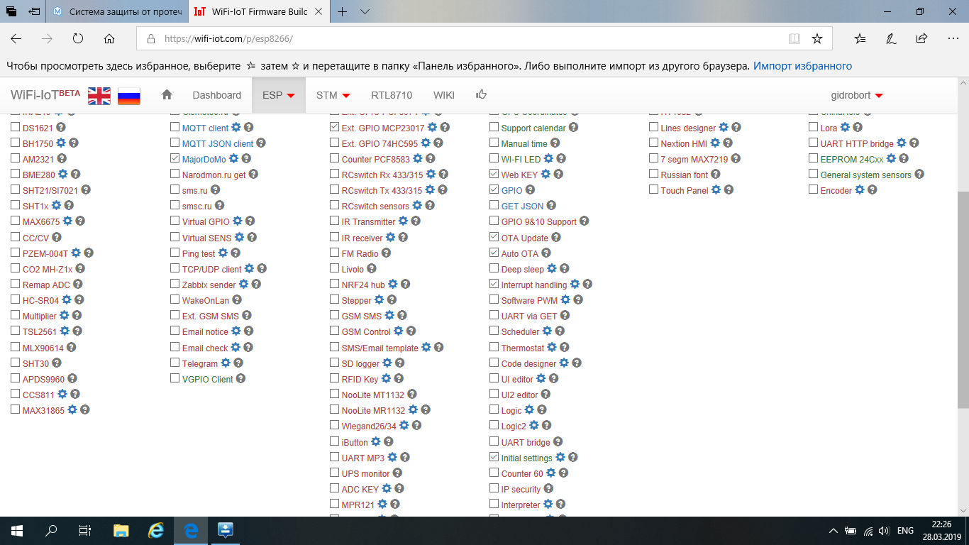

И ещё какие модули (пункты) указать для прошивки от wifi-iot?
Система протечки работает самостоятельно или только из МД?
Если можно то по подробнее что и как настраивать в прошивке от wifi-iot. Или там без настроек?
у меня реализовано через мд, можно и самостоятельно сделать, добавить интерпретер и написать код вкл. выкл по условию
