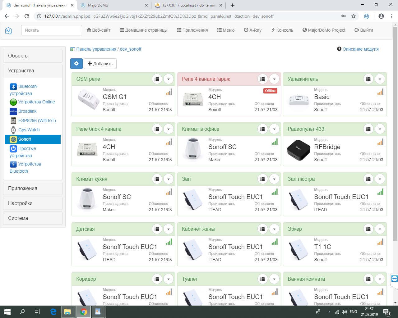

Никита добавь пожалуйста строчку а то не отображался уровень в GSM, теперь все ок.

- 15.png (194.27 КБ) 3642 просмотра
О как еще получилось, удалил лишнюю строчку, тоже работает

Сейчас все ок, в коде уже была лишняя строка и лишняя скобка вот она и не давала отображаться уровню gsm, я сначала добавил условие в повторяющуюся строку, и все заработало, потом увидел полное повторение и удалил, после чего все так-же заработало хорошо.

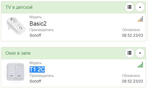

Здравствуйте.
Заметил несоответствие картинок реальным устройствам.
картинки тутSPOILER_SHOW
Сейчас так:
А вот такой их реальный вид:
Скорее всего девайсы выше это сторонние клоны девайсов ниже, надо как-то по другим параметрам идентифицировать (расшифровывать) приборы которые находятся на картинке выше( или как вариант самим менять картинку в папке sonoff) можно попробовать сделать параметр выбора картинок ручным способом в админке(в модуле)

Не вовсем. Выше уже была мысль, и сейчас она скорее подтверждается...
uiid ответственен только за интерфейс в приложении. Сами девайсы могут быть при этом абсолютно разные (но с 1 набором функций). Названия в поле "модель" ещё более разные могут быть для одинаковых устройств. И отсюда вопрос - как таки однозначно определять устройства??
