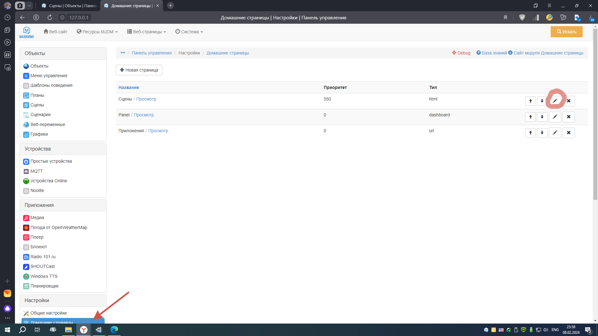

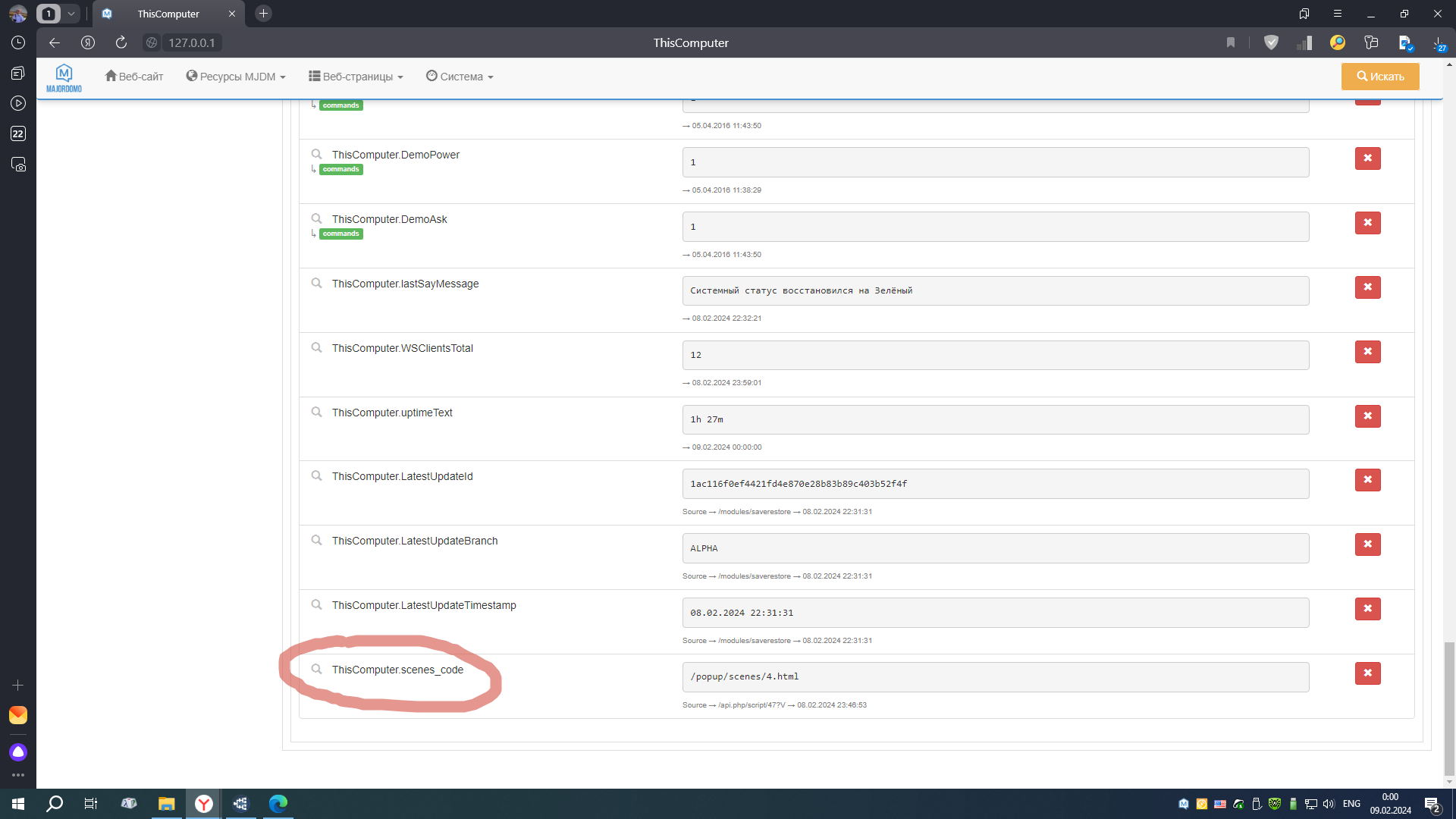

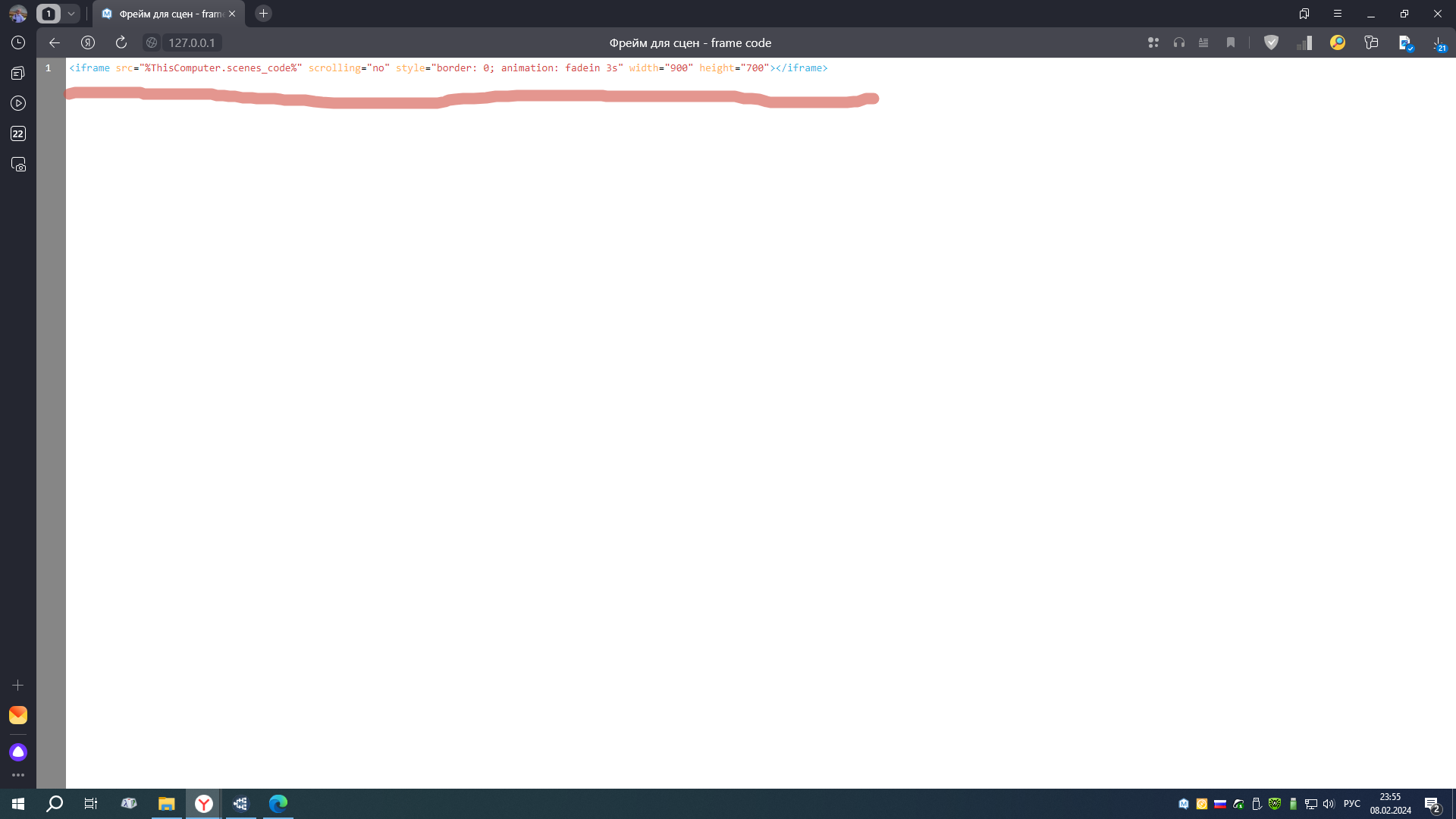

Чтобы по команде, например, "Покажи сцену - Общая", или "Покажи сцену - Кухня", в свойство Scene.url прописывать адрес страницы, которая будет выводиться на вкладке Сцены (Домашние страницы). В самой домашней странице используется html с iframe куда вставлено в качестве src - %Scene.url%.
В общем всё работает, но чтобы новая сцена отобразилась, надо обновлять в браузере страницу по F5 или нажимать на кнопку с домиком.

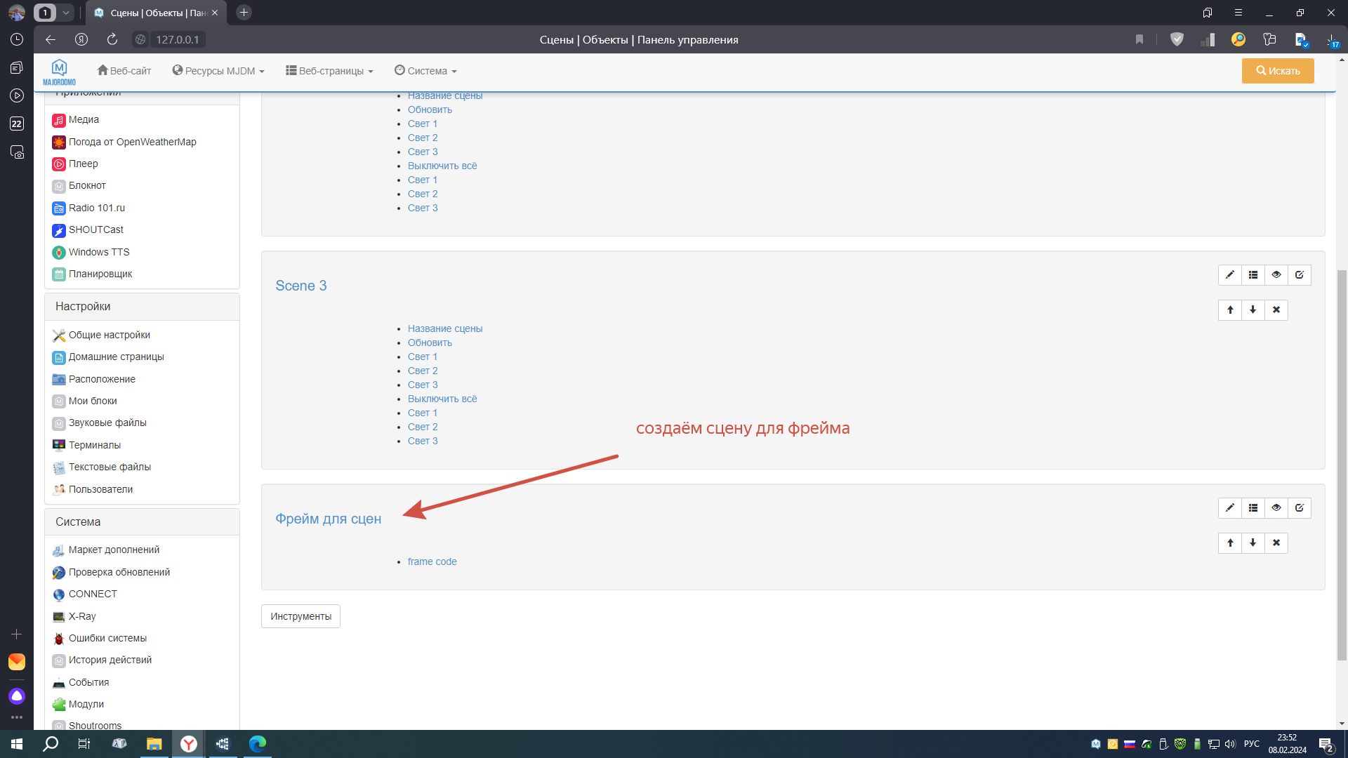

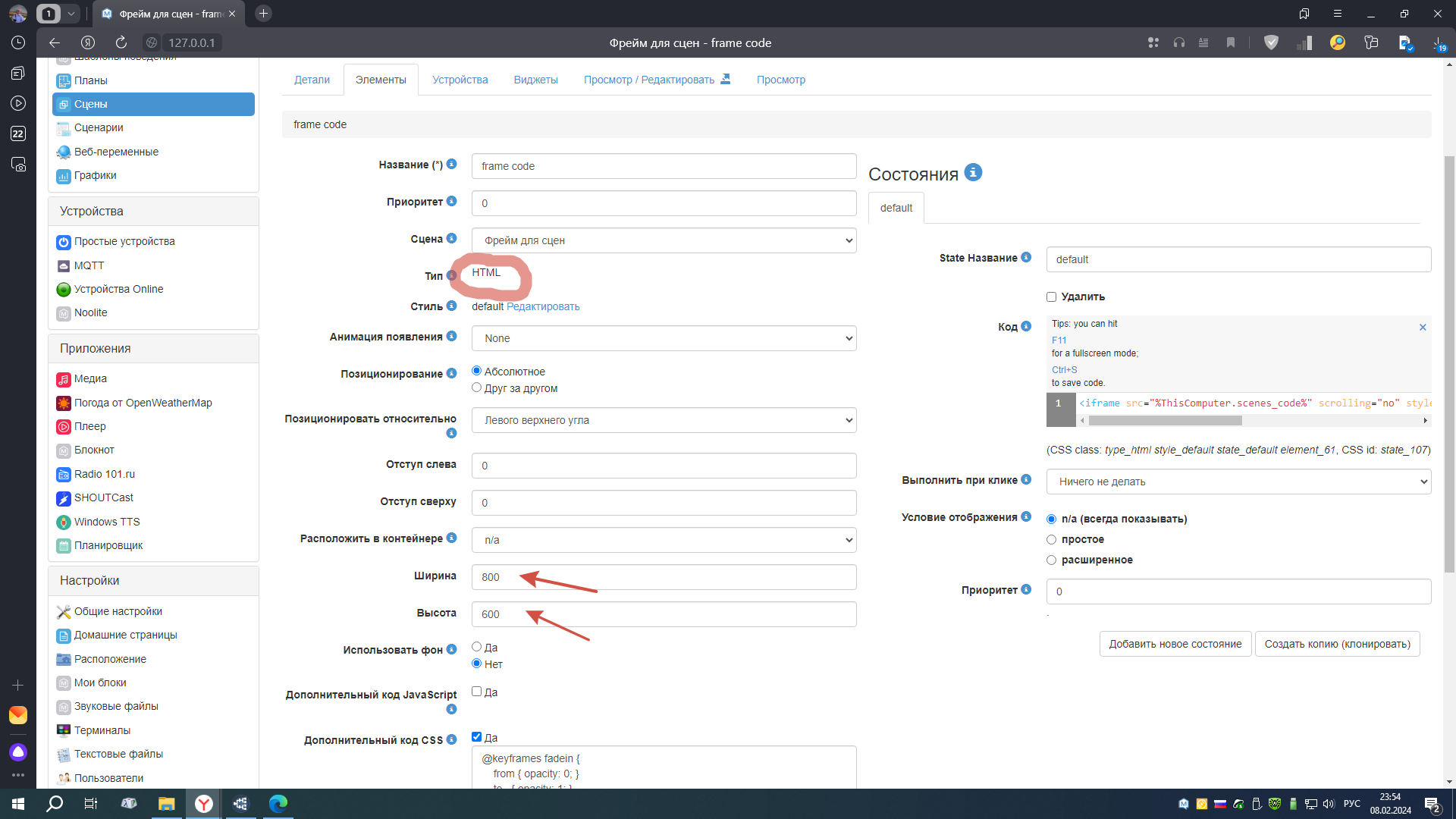

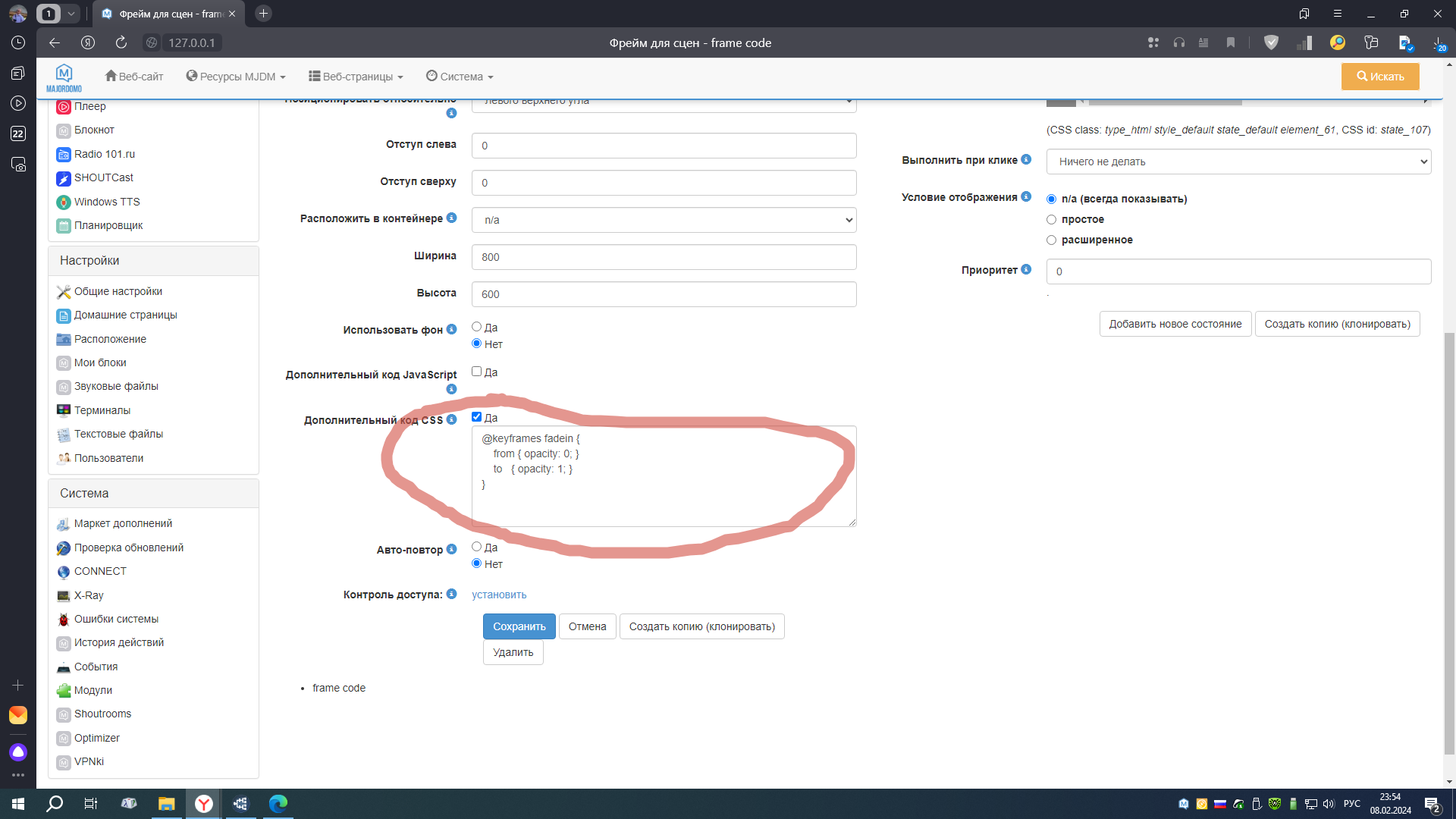

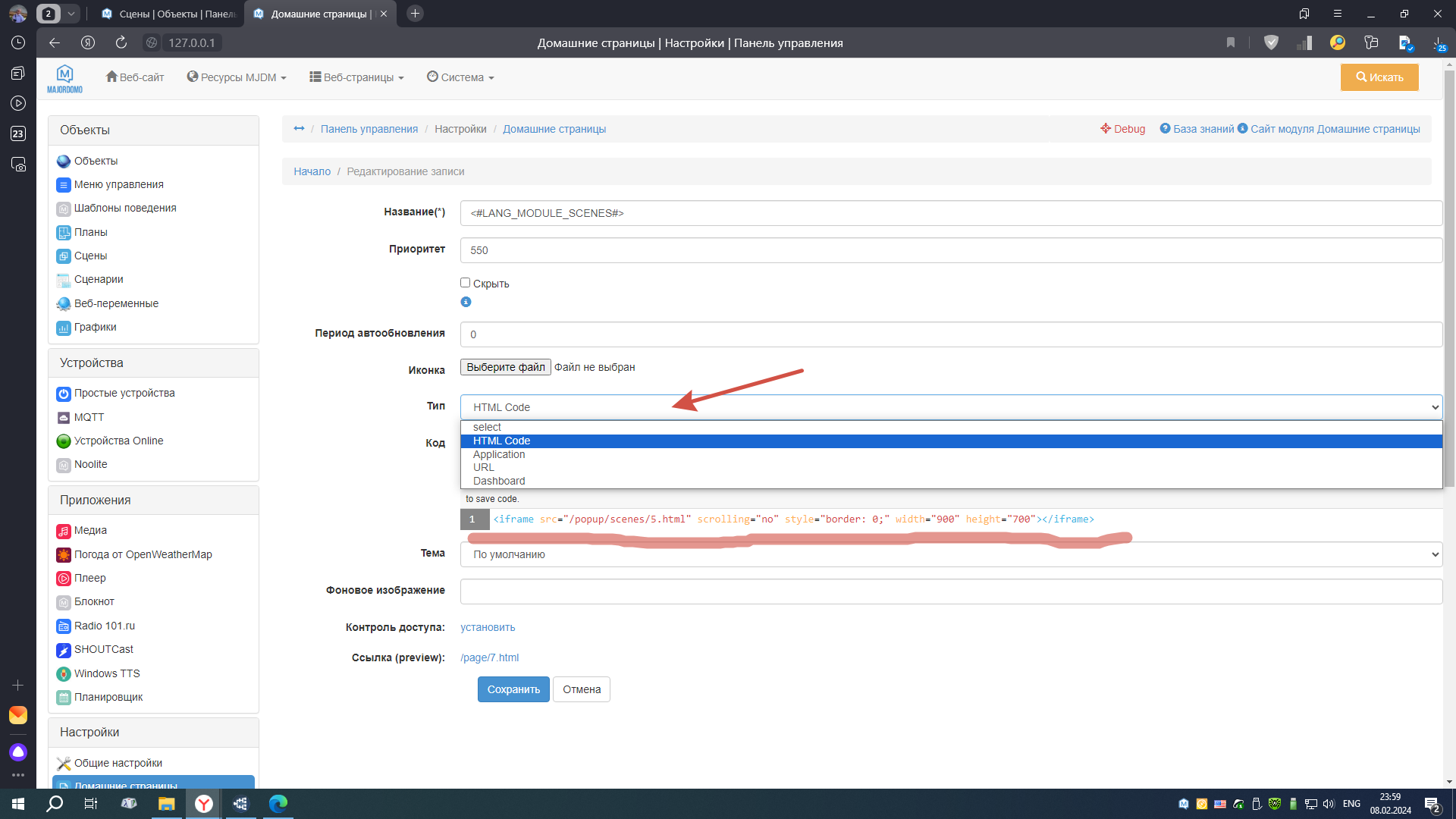

В общем, не дождался ответа по вопросу, и сделал немного по другому.
Lerych
Сообщения: 191
Re: Обновление страницы кодом JAVA в сценарии
Сообщение Lerych »

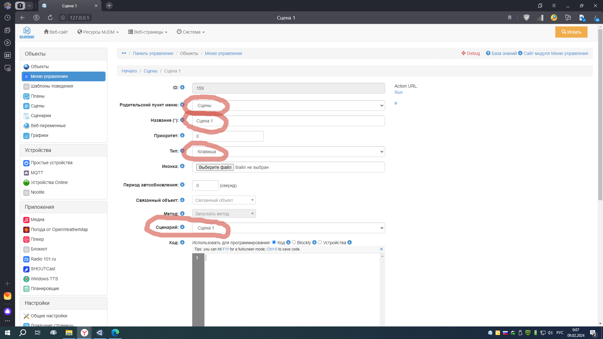

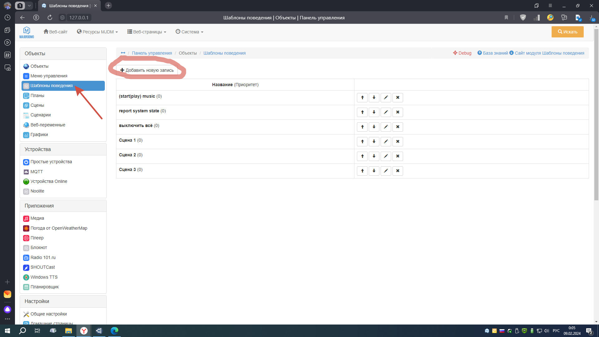

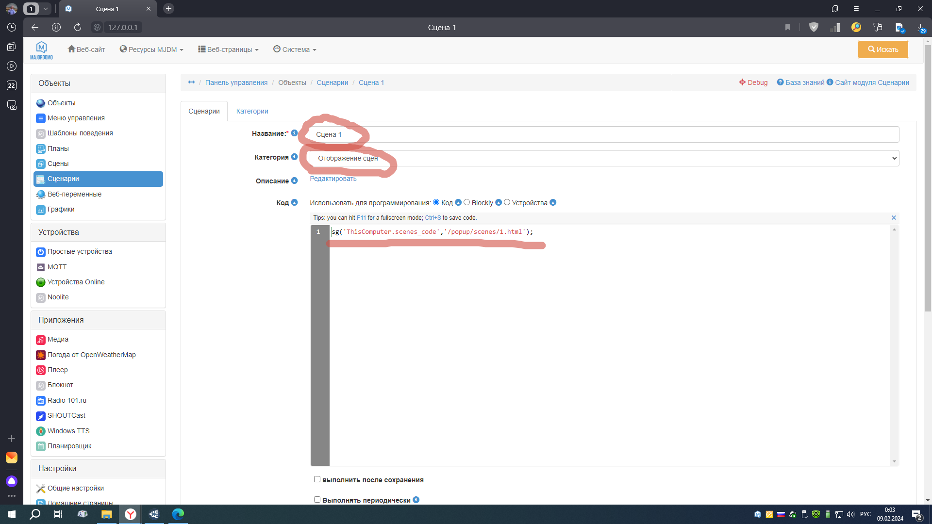

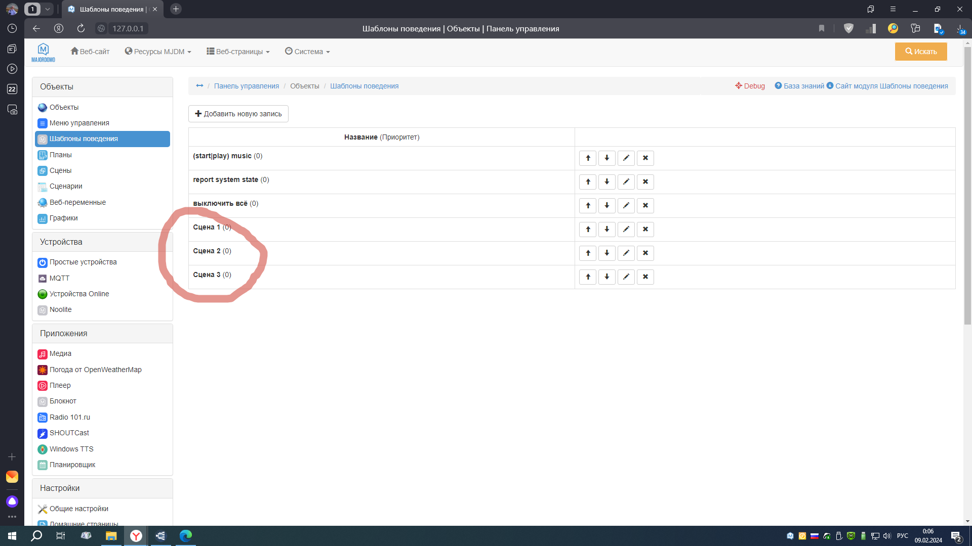

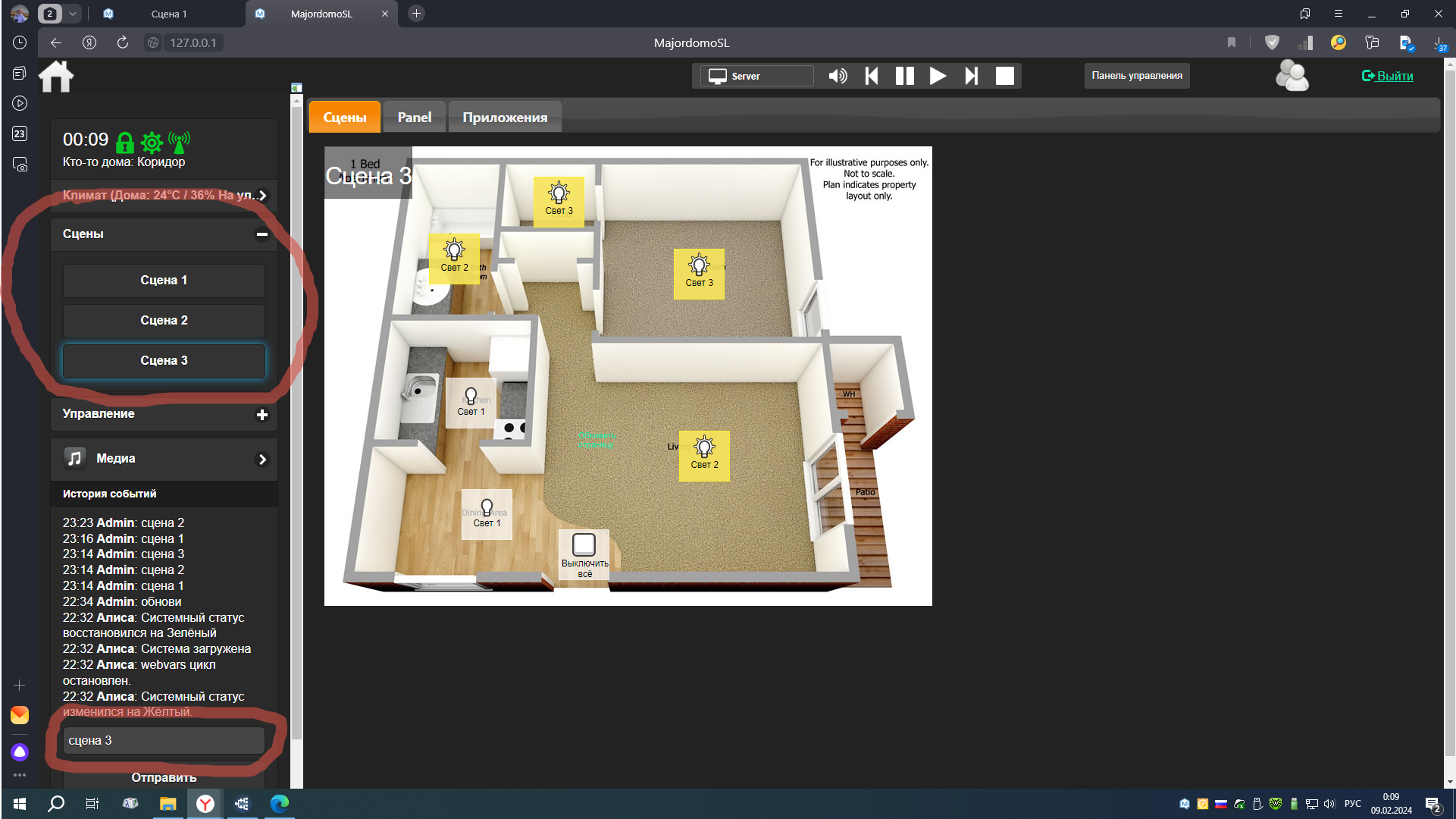

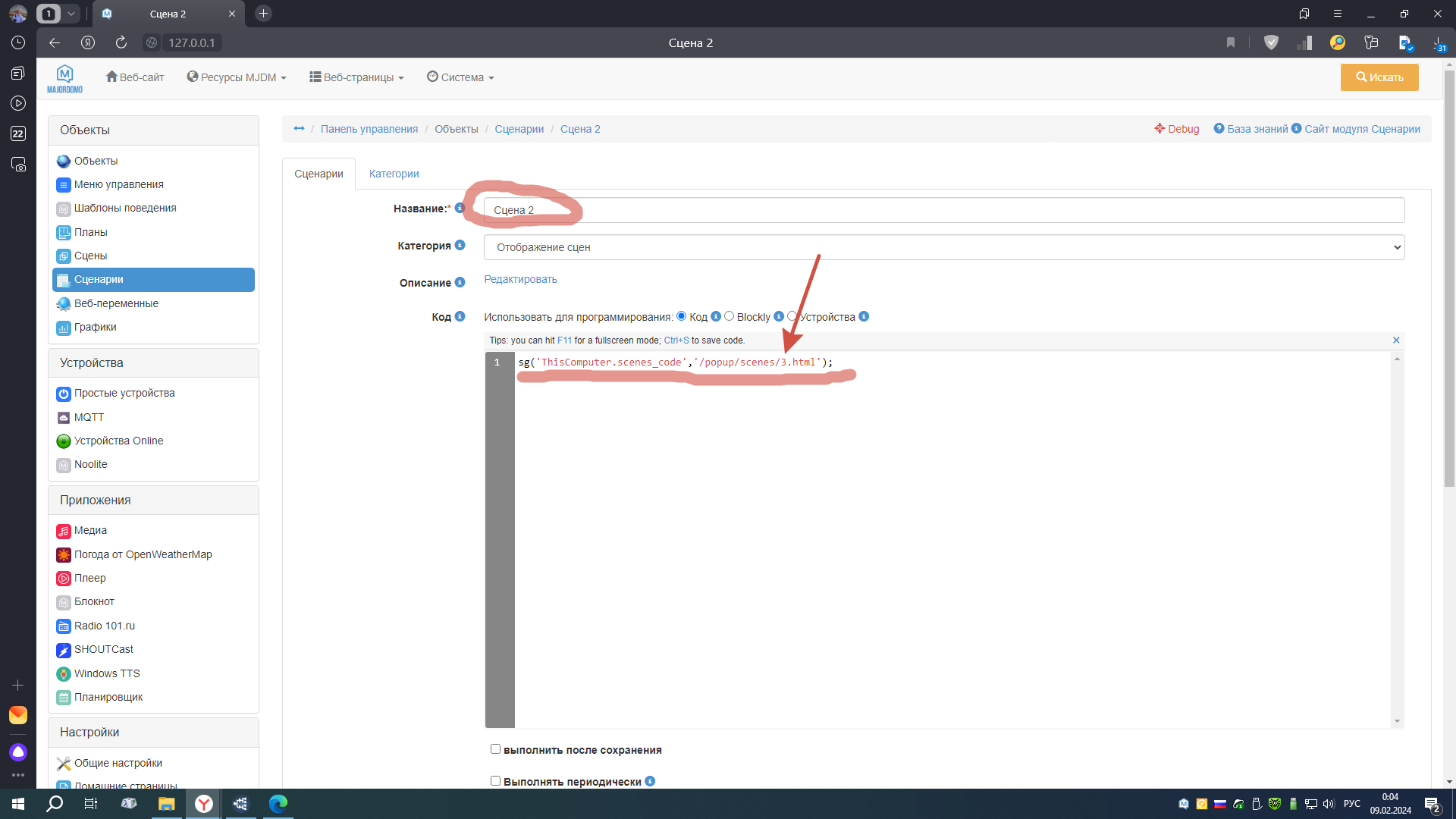

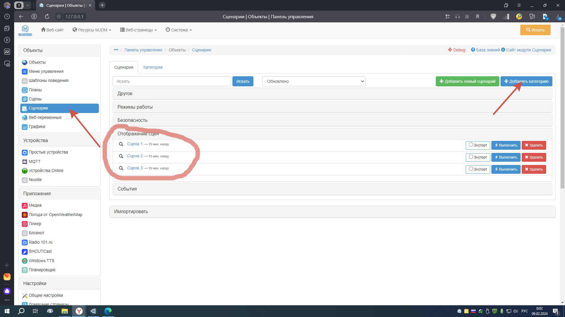

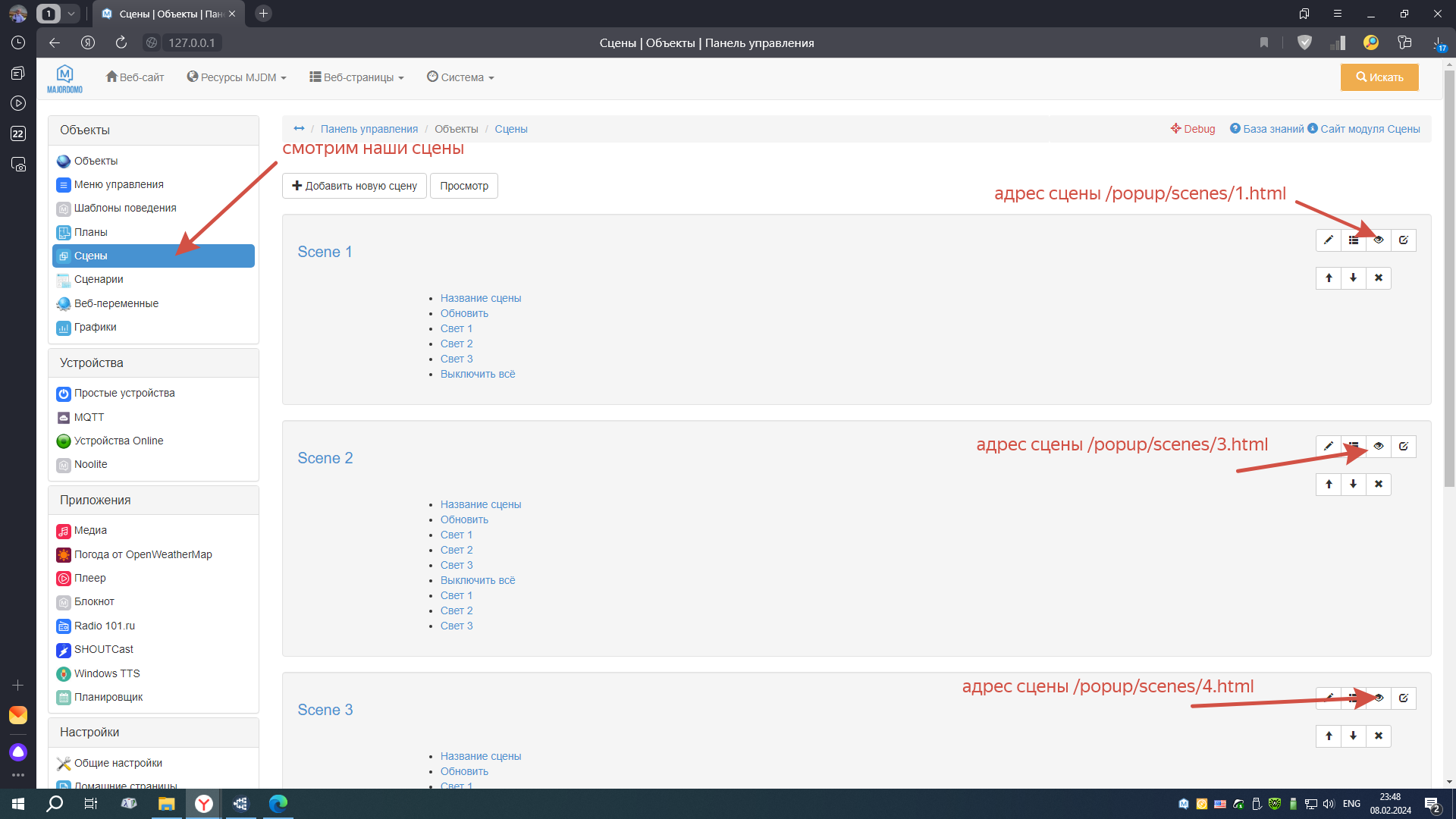

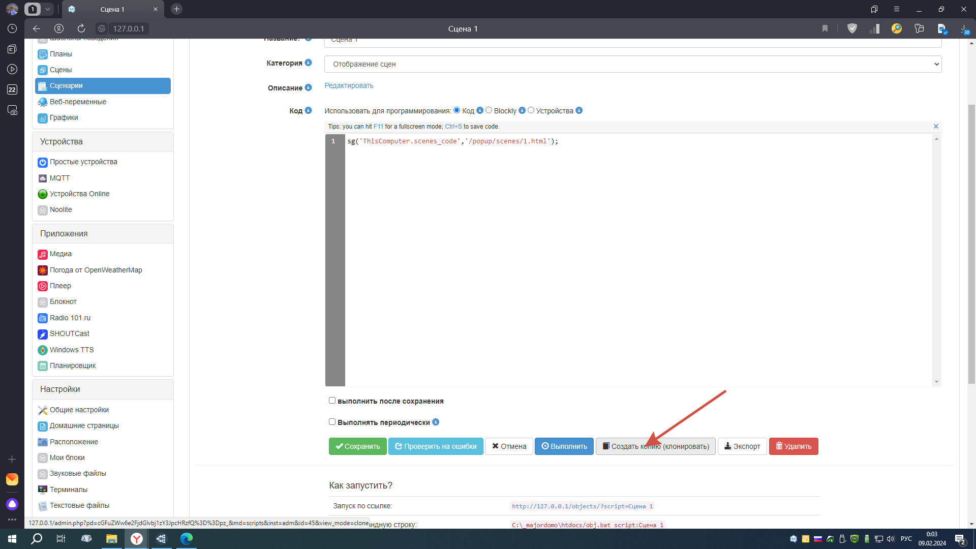

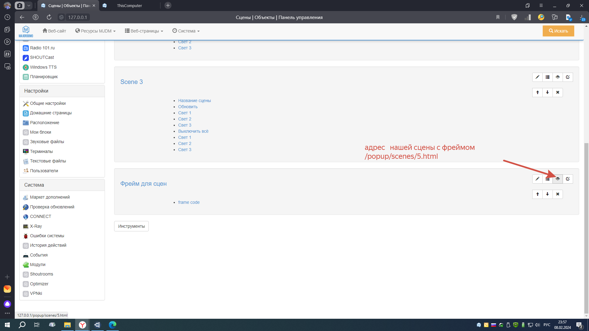

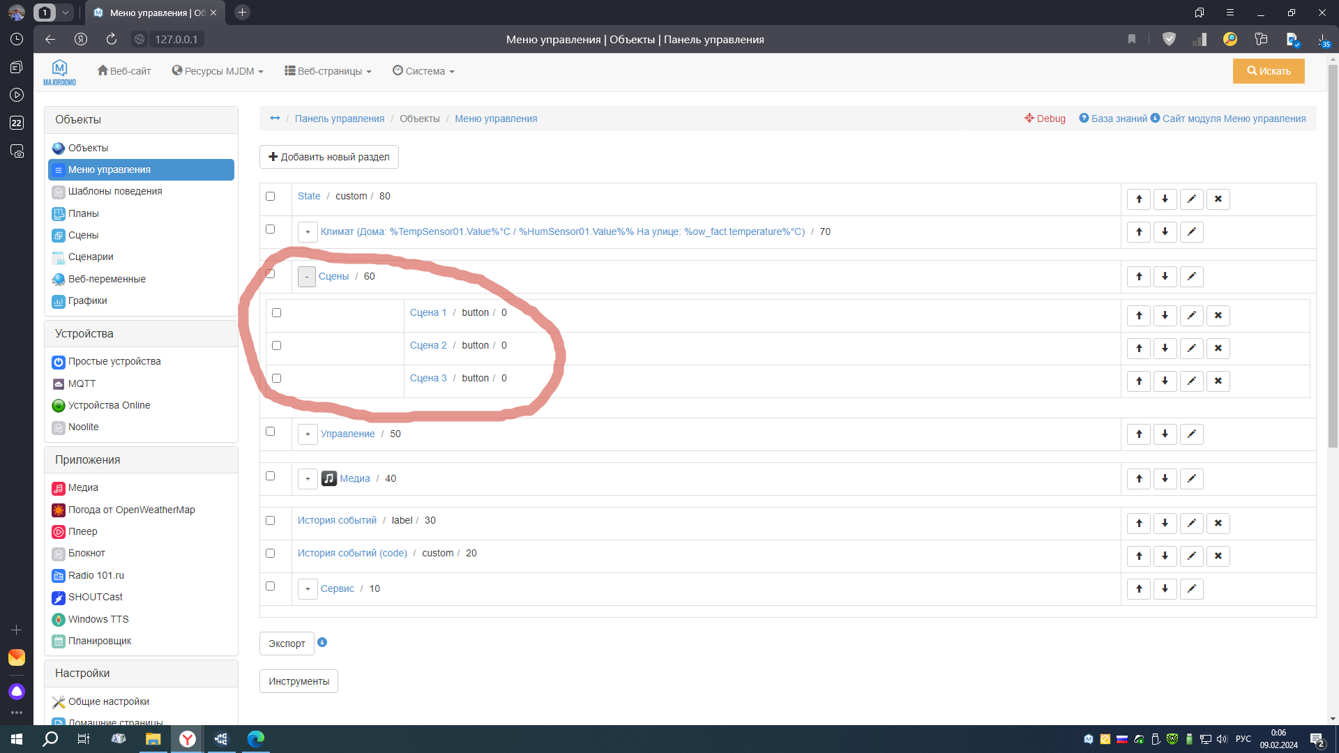

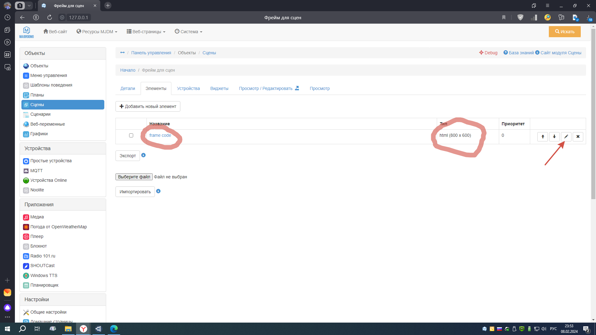

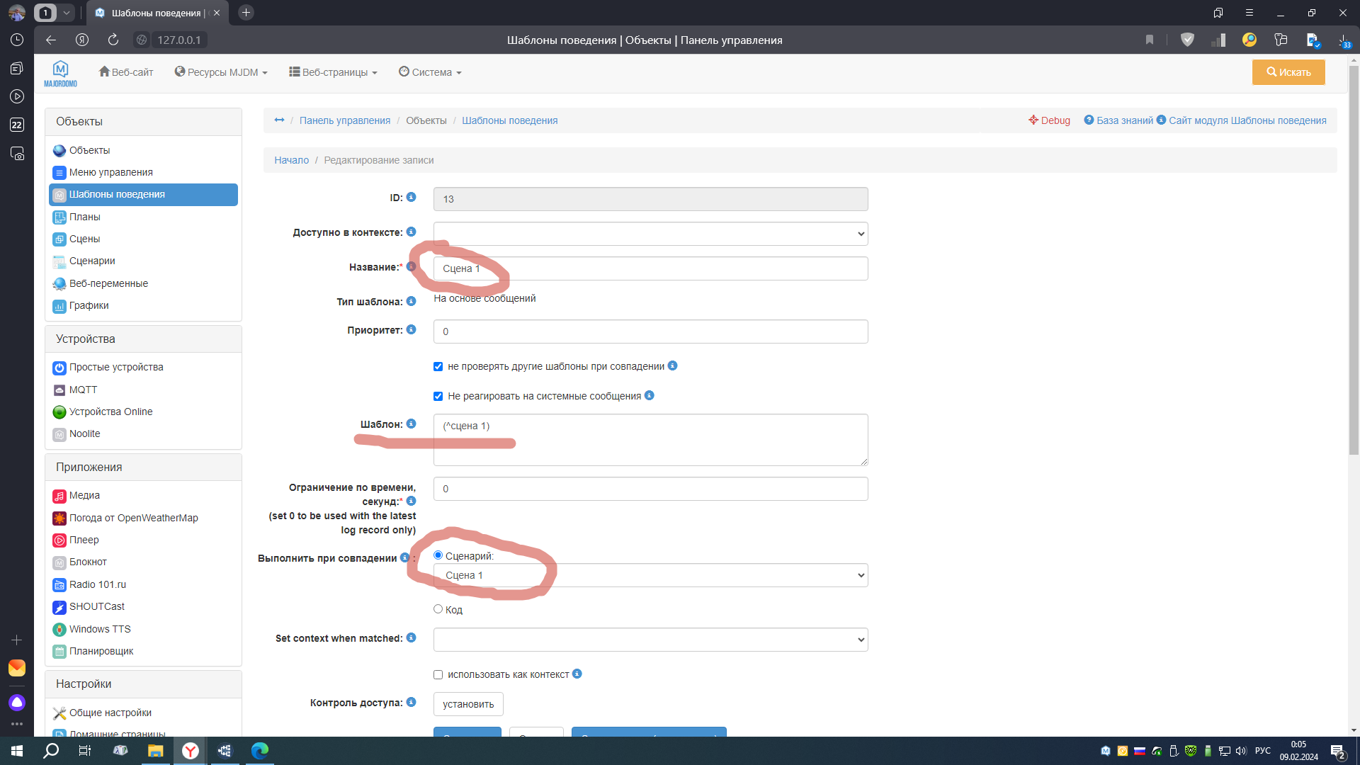

В результате по Шаблону поведения меняется сцена, можно также таймерами или по событиям менять вывод сцен (через runScript('...')).
Например, есть Общая сцена с видом на всю квартиру (сцена 1), также есть сцены с планами по комнатам (сцена 2, сцена 3 и т.д.).
А может есть сцена-страница «Камеры», и «под»-сцены Камера 1, Камера 2 и т.д.
Дальше на вашу фантазию :)
