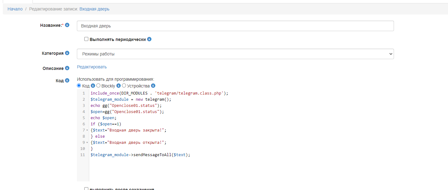

Создал сценарий:
include_once(DIR_MODULES . 'telegram/telegram.class.php');
echo gg("Openclose01.status");
$open=gg("Openclose01.status");
echo $open;
if ($open==1)
{$text="Входная дверь закрыта!$dver";
} else
{$text="Входная дверь открыта!$dver";
$telegram_module->sendMessageToAll($text);
Сразу попутный вопрос, т.к. сценарий забрал с форума, для чего тут $dver и к чему это относится не пойму...
При ручном запуске сценарий срабатывает.

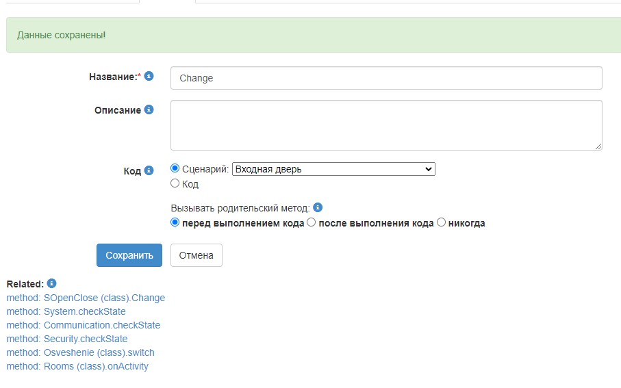

Создал метод объекта Openclose01 - Change, во вкладке выполнить выбрал запуск сценария.
При открывании и закрывании двери в телегу ничего не приходит, в чем моет быть косяк?

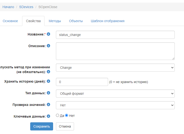

метод, чтобы выполнился по изменению, надо в классе привязать к свойству же

Двер удалите,
Не полуается, но не исключено, что сделал не так)
