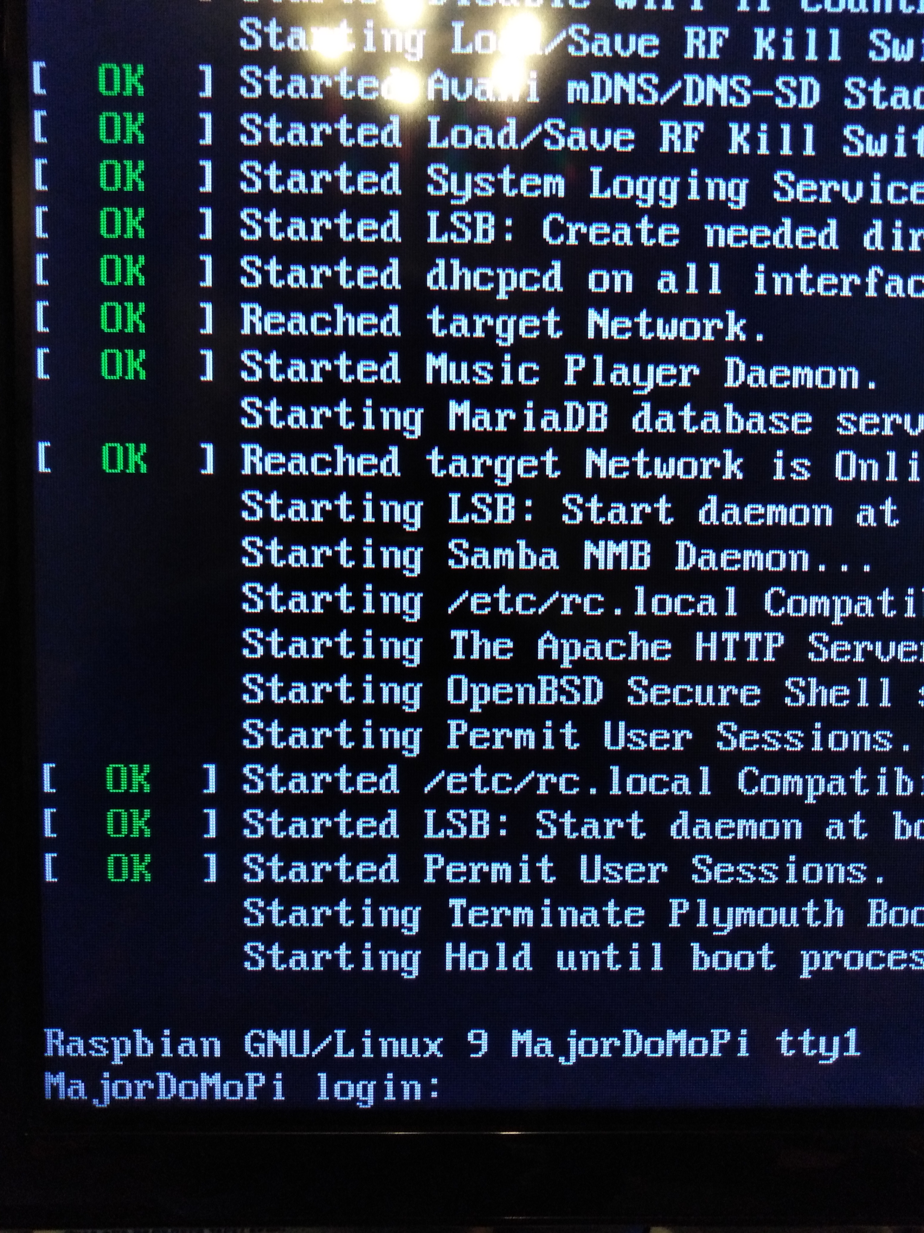

После грозы перестала работать Raspberry pi 3 b+.
А точнее пробило микрочип LAN7515, т.к. к интернету Raspberry была подключена кабелем. По линии питания 5 вольт, была просадка до 4-х вольт. А сам микрочип разогревал всю плату raspberry за считанные секунды.
Выпаяв его, решил подключить к монитору и посмотреть чего происходит с Raspberry.
Я был удивлён, когда увидел загрузку системы.
Так вот, вопрос, будет ли работать Wi-Fi на Raspberry без LAN7515?
Если да, то как его включить не имея LAN-порта и USB.
В этом деле новичок, сильно не пиннайте.
Спасибо.

Uart не поможет?

А он системно разве не отключён?

Не знаю, посмотрите в документации.
Если да - можно попробовать на чистом распбиане либо на настроенном на другой плате.

Да, можно будет попробовать на чистой.
Другой к сожалению нет.

Спасибо за подсказку, всё получилось.
WiFi побеждён.
Даже настройки сохранились.
