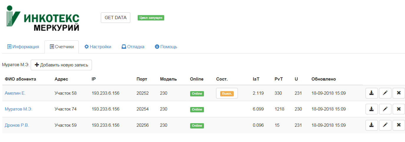

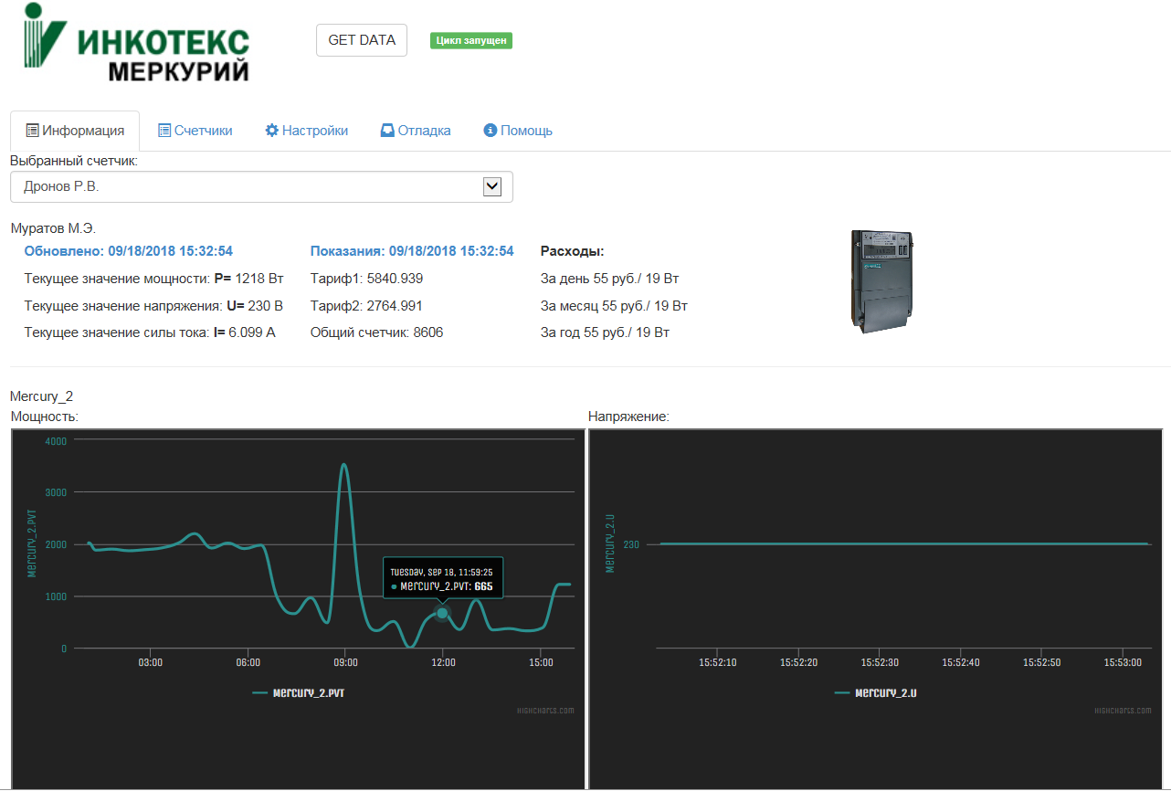

Опубликован (https://connect.smartliving.ru/addons/c ... 1/138.html) модуль для считывания показаний со счетчиков Меркурий. Модуль позволяет вести учет нескольких подключенных счетчиков, так как писался под конкретную задачу - ведение статистики потребления в котеджном поселке. Модуль тестируется на 3-х фазных счетчиках Меркурий 234 ART (http://www.incotexcom.ru/m234art.htm). Особенностью этих счетчиков является возможность отключения потребителей, что также предусмотрено в модуле. Будьте остороныжны с этим функционалом.
Счетчики могут быть подключены через ser2net:
1) установленном на маршрутизаторе https://connect.smartliving.ru/profile/ ... t1480.html либо на любом одноплатном компьютере
2) USB-485 https://connect.smartliving.ru/profile/ ... t1452.html
Конфиг для ser2net для порта 3020
3020:raw:0:/dev/ttyUSB0:9600 NONE 1STOPBIT 8DATABITS -XONXOFF -LOCAL -RTSCTS
