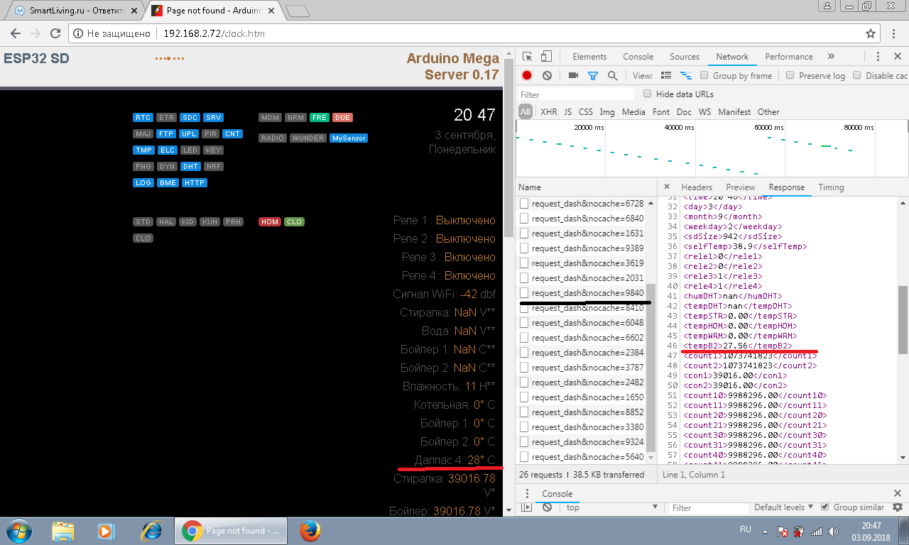

Добро пожаловать в мир ажакса ( или аякса ??). Если в дистрибутиве ничего не меняли и особенно в файлах SD карты , то подобного просто не может быть. Покажите вывод в браузере XML таблицы. Правой кнопкой мыши - исследовать элемент ( или в хроме показать код ).

PSS// Пять золотых правил , что бы значение появилось на странице :
1. Получить переменную в коде.
2. По имени переменной отправить в Ажакс .
3. В СКРИПТЕ не забыть прописать !!!
4. Проверяем появление переменной в XML таблице.
5. Прописываем придуманный ID в HTM страницу.

Как только полез в панель developper tools, то температура на dash панели загорелась 24С.
Только непонятно почему.
