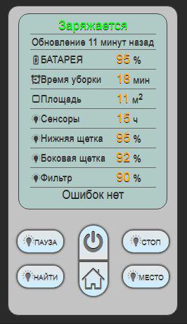

Имеющим роботы пылесосы, предлагаю пульт. Пока это тестовый вариант! В процессе доработки.
Сразу оговорюсь, У меня нет пылесоса! Поэтому, что дальше делать с этим пультом, не знаю.
Предлагайте, желайте, буду дорабатывать.
Установка проходит вручную, кнопочка "Добавить/обновить вручную". Выбираем скачанный пакет и нажимаем кнопку "Загрузить и установить".
Пульт робота пылесоса MI
remote_Vacuum.tar.gz
Файл установки
(550.74 КБ) 1024 скачивания

Добавил, но что дальше делать? как настроить?
Разместил на дашборде, как обьект, но он же никак не взаимодействует с пылесосом (в одной wifi сети).

Вы свойства объекта настроили?
