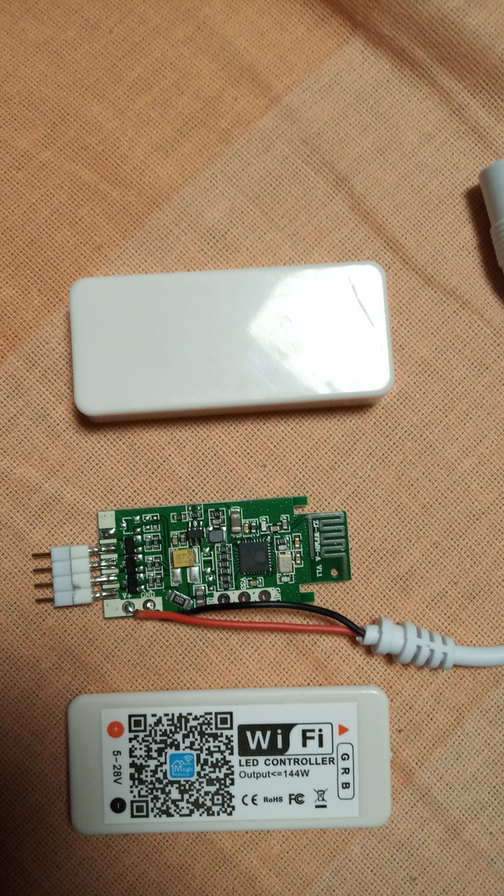

В понедельник получил 6 штук MagicHome WiFi rgb модулей.
Сначала думал меня продавец надурил, но нет - просто они без коробок в пакетах, да еще и мелкие довольно, в итоге пакет не походил даже на пару штук Соноффов...
Структурно - esp8285 и три ключа для нагрузки.
Есть посадочное для четвертого (rgbw модификация) и место для распайки ик-приемника.
Но т.к. брал под панель всего с двумя лентами - четвертый канал как-бы и не нужен. Как и приемник.
Контроллер бывает и на esp8286, но тут как повезет.
Вообще по али - поддерживает до 12 вольт, а по докам и этикетке - до 28...
В теории транзисторный ключ работает по принципу "сколько дали столько выдал", так что при 24 вольтах лента будет светиться как надо...
Перепрошил все шесть на Тасмоту...
Припаяться, прошить, отпаять перемычку, настроить роутер, перепрошить на свежую версию, настроить, перепаять все на следующий, почистить от флюса и собрать...
Шесть раз...
Ыыыы!
