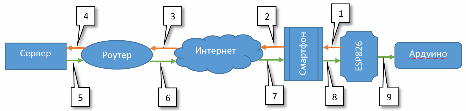

Схема работы, примерно, такая:
1,2,3,4 - ESP8266 периодически опрашивает сервер на наличие новой прошивки. Смартфон находится за NAT-ом мобильной сети, не имеет белого IP-адреса, поэтому достучаться до него извне невозможно – ОпСоС (МТС в моём случае) блокирует весь входящий траффик
5,6,7,8 – При наличии новой прошивки на сервере – он передаёт её на ESP8266. Если нет новой прошивки – возвращает код и текст ошибки
9 – после получения новой прошивки – ESP8266 прошивает Ардуину через SPI-интерфейс.

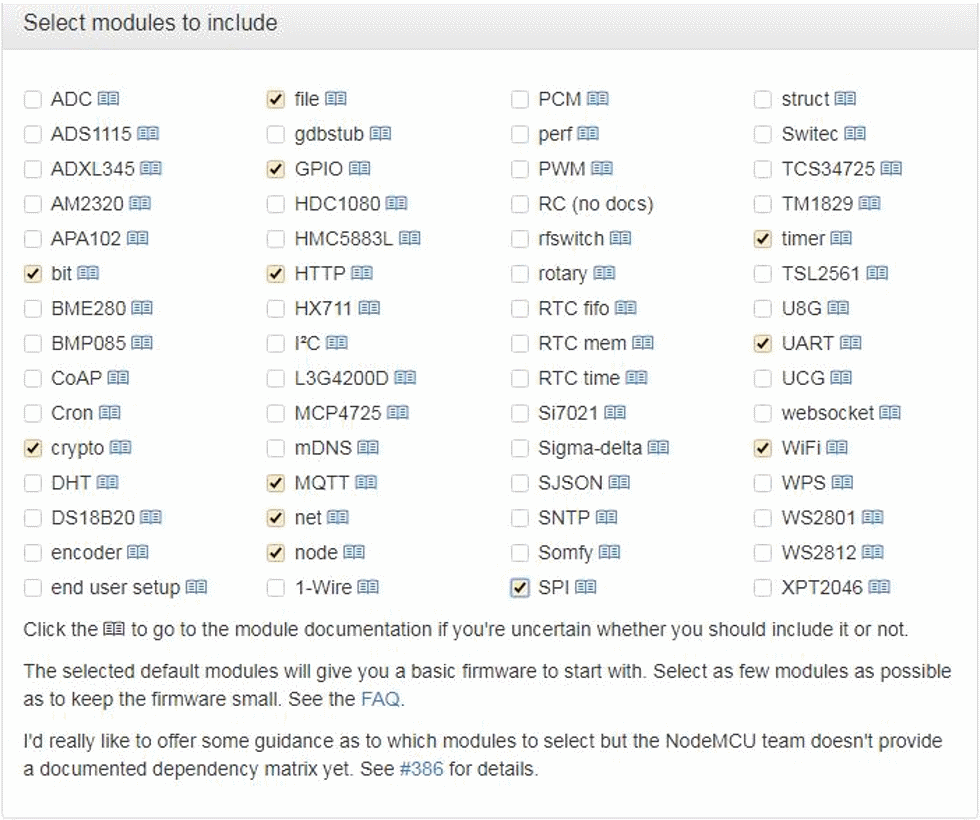

2. Создание прошивки ESP8266
Идём на сайт https://nodemcu-build.com/ и создаём там прошивку со следующими модулями:
(можно взять мою:
nodemcu-master-12-modules-2018-01-10-14-00-50-integer.zip
(269.9 КБ) 504 скачивания

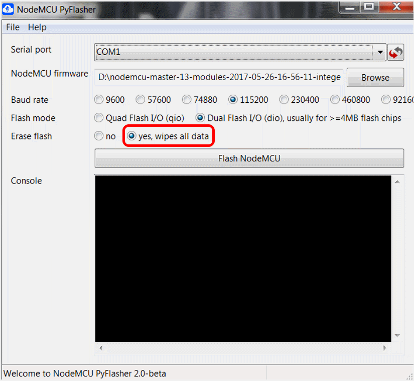

Получим на e-mail два файла: nodemcu-master-12-modules-2018-01-10-14-00-50-integer.bin и nodemcu-master-12-modules-2018-01-10-14-00-50-float.bin. Заливаем integer через софтину NODE MCU PyFlasher (не забываем указать «yes, wipe all data»!):

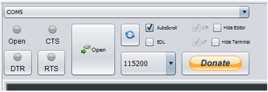

После заливки прошивки запускаем ESPlorer (можно скачать здесь: https://esp8266.ru/esplorer/#download )
Указываем СОМ-порт и скорость и жмём кнопку «Open»

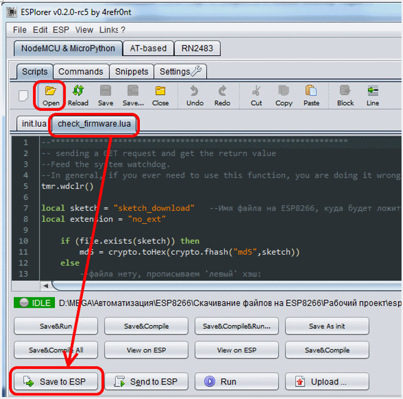

После подключения открываем поочерёдно все файлы из репозитория: https://github.com/SergeyKopylov/ESP826 ... trough_NAT
(желательно init.lua грузить последним, т.к. он запускает все остальные файлы)
и загружаем в ESP-шку:

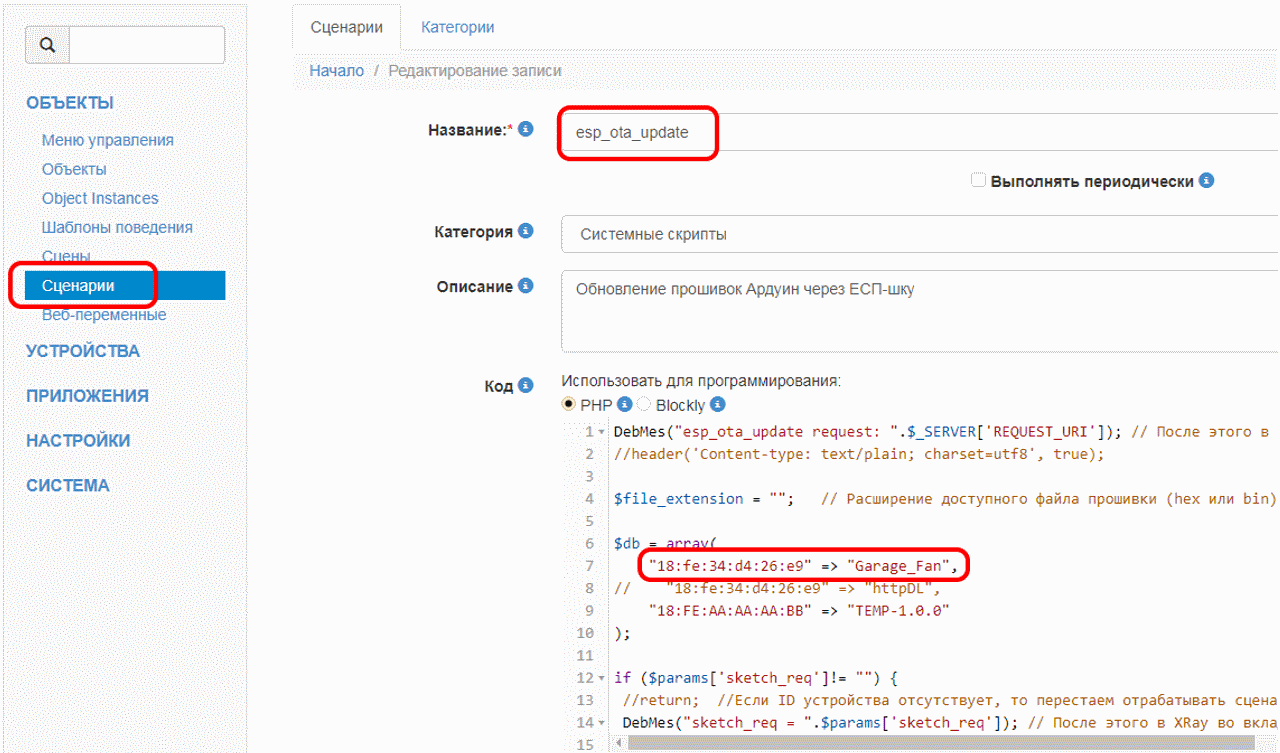

3. Создаём в МажорДоМо сценарий "esp_ota_update" и копируем туда весь код из файла esp_ota_update.php из репозитория

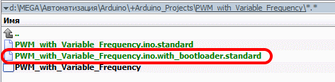

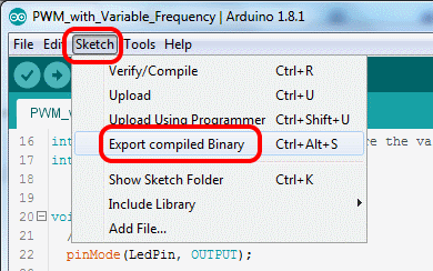

4. Получаем HEX-файл для прошивки:
Для получения HEX-файла прошивки в Arduino IDE:
После этого открываем папку с файлом этого проекта и видим, что появились два HEX-файла:
Переименовываем hex-файл с бутлоадером (на тот случай, если вдруг захочется впоследствии прошивать ардуину снова из Arduino IDE) в файл с именем «file_name.hex», где file_name – это имя, которое мы назначили данной ESP-шке в скрипте MajorDoMo “esp_ota_update” (в моём случае это будет файл: Garage_Fan.hex):

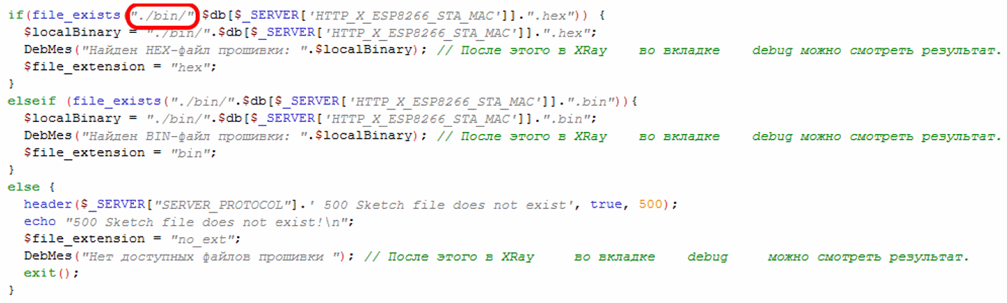

И копируем переименованный файл в папку на сервере, которая прописана в нашем скрипте esp_ota_update:
В моём случае это папка «../www/bin/»

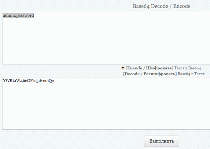

Авторизация
Если на сервере настроена авторизация, то нужно указать логин:пароль в хидере. Например, для логина:пароля «admin:password» - заходим на сайт, к примеру, http://sitespy.ru/base64
И пишем там admin:password
В результате в хидере нужно прописать следующую строку:
"Authorization: Basic YWRtaW46cGFzc3dvcmQ= \r\n"..

        header($_SERVER["SERVER_PROTOCOL"].' 304 Not Modified',true, 304);
        echo "You have actual sketch, no need to download\n";
        foreach (getallheaders() as $name => $value)
            DebMes("Sketch Not Modified. getallheaders -> $name: $value\n"); // После этого в XRay во вкладке debug можно смотреть результат.
Если нет новой прошивки - то сервер разрывает соединение с кодом 304 и текстом "You have actual sketch, no need to download"
Если есть новая прошивка, то вызывается скрипт httpDL.lua для скачивания файла с сервера
httpDL.download("192.168.1.1", "80", "objects/?script=esp_ota_update", sketch, md5, function(ret_val)
После скачивания файла проверяется расширение файла. Для прошивки МК можно использовать либо BIN-файл, либо HEX-файл. Изначально я сделал прошивку только BIN-файлами, но это оказалось неудобно, нужно было конвертировать прошивку вручную отдельной софтиной, поэтому реализовал на есп-шке преобразование hex-файла в bin-файл.
Если скачался hex-файл, то копируем файл "sketch_download" в файл "sketch.hex"
После того, как скачалась новая прошивка - её хэш проверяется снова с хэшем на сервере, и если он совпадает - то запускаем скрипт "Program_Flash.lua" для прошивки МК.
