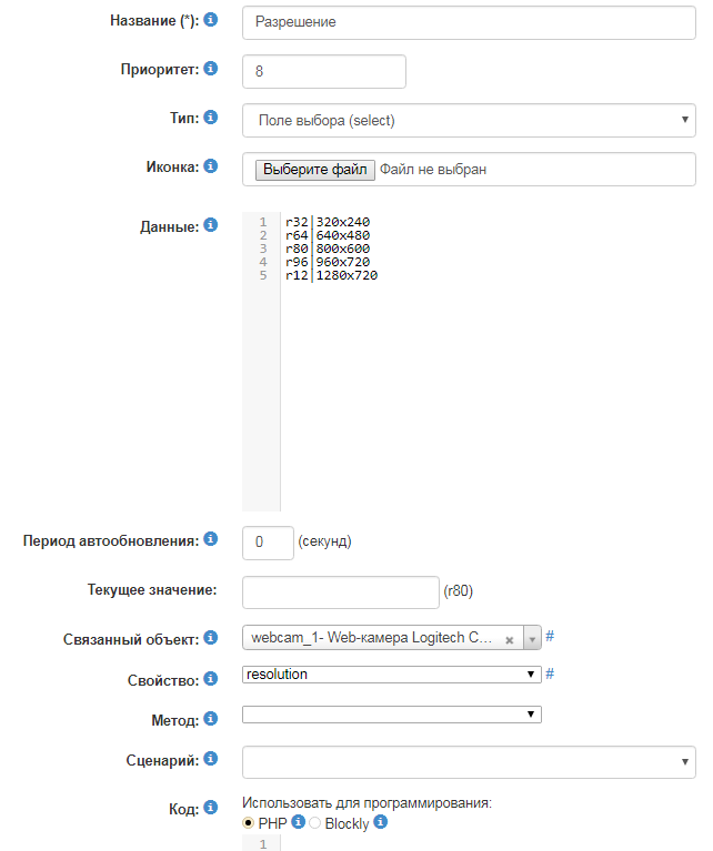

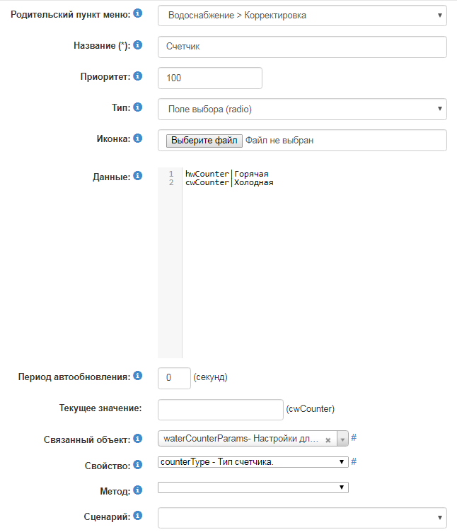

И от меня пример ))
В Коде пусто, сразу в свойство объекта выбранное значение передается.

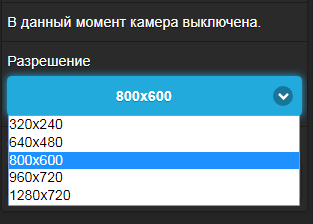

selectbox у меня тоже, оказывается, есть. :) Вот, там все аналогично:
