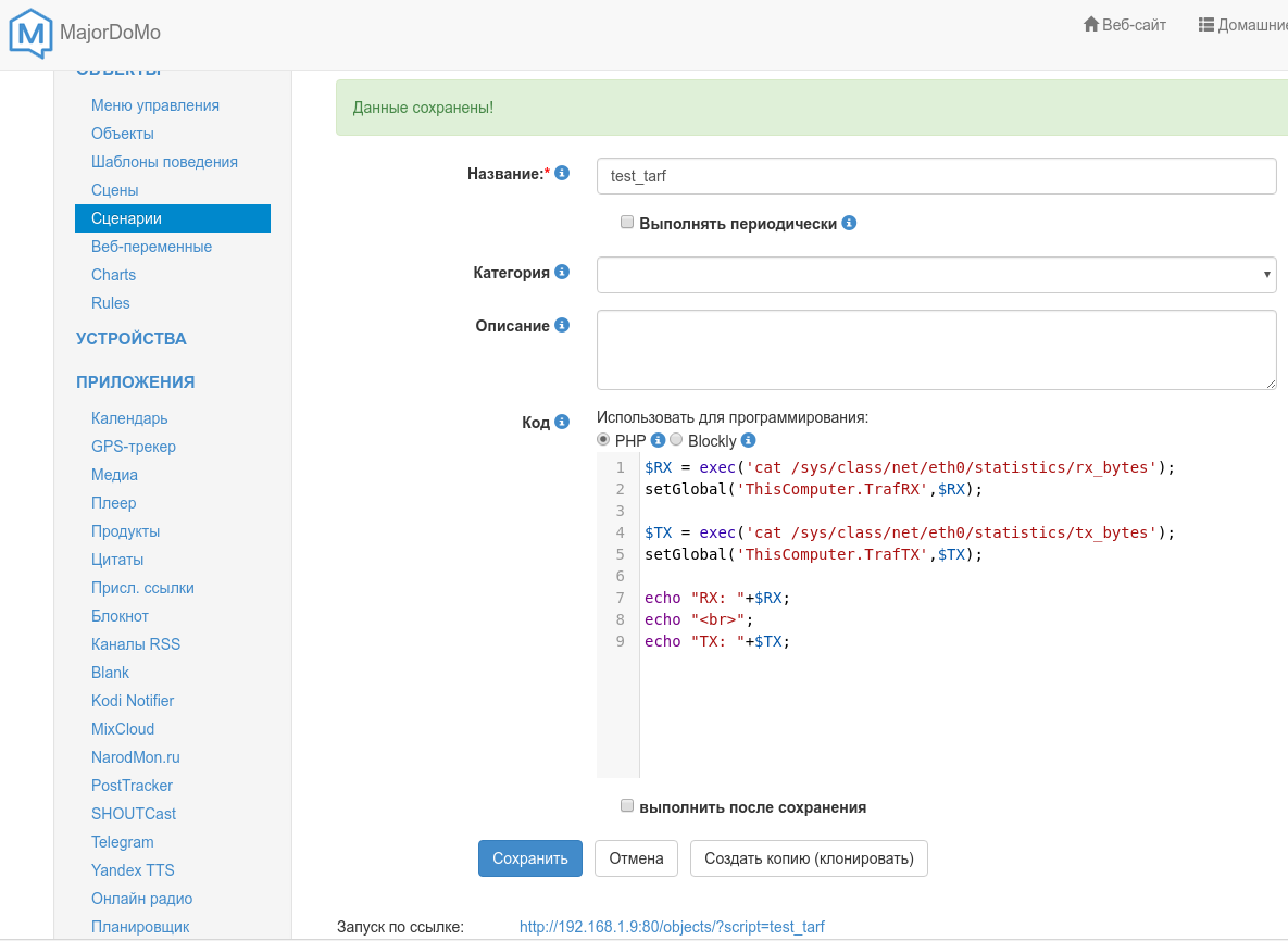

По поводу баланса не скажу, а вот по скрипту подскажу кое-что.
Вы можете не использовать этот скрипт, а написать сценарий прямо в системе.
Например добавив такой сценарий и выполнив его
$RX = exec('cat /sys/class/net/eth0/statistics/rx_bytes');
setGlobal('ThisComputer.TrafRX',$RX);
$TX = exec('cat /sys/class/net/eth0/statistics/tx_bytes');
setGlobal('ThisComputer.TrafTX',$TX);
echo "RX: ".$RX;
echo "<br>TX: ".$TX;
Вы увидите данные RX и TX
При этом они ещё будут записаны в свойства объекта и Вы сможете использовать их в любом необходимом месте командой
gg("meter.electricity");
Или
getGlobal("meter.electricity");
Делает одно и тоже.
Но обратите внимание что этот трафик будет только с Вашего сервера. Для того чтобы смотреть общий трафик, то нужно ковырять уже роутер.

warik писал(а):...а вот по скрипту подскажу кое-что.
Спасибо за информацию. Однако это будут данные трафика сервера с MDM, а не всей локальной сети в доме. А хочется снимать показания именно со всего трафика в доме.
