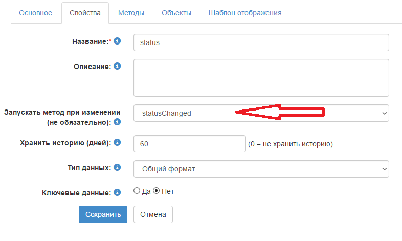

olehs
хммм... не совсем понял..
я имел в виду функцию "Запускать метод при изменении"

olehs
Я не о том. Вот тут у этого свойства что-то настроено? Если да, то покажите текст метода, который там настроен

woow
[quote="olehs"]Я не о том. Вот тут у этого свойства что-то настроено? Если да, то покажите текст метода, который там настроен
нет тут у меня ничего
я писал про меню управления-....-тип (выбираю кнопка)- Связанный объект (выбираю ворота)-следующий выбор Метод: вот тут и прописал метод и его привязал к выше указанному объекту.
Может быть тут и есть ошибка, тогда я сути не понял от чего будет меняться свойство и какой метод написать кнопке
