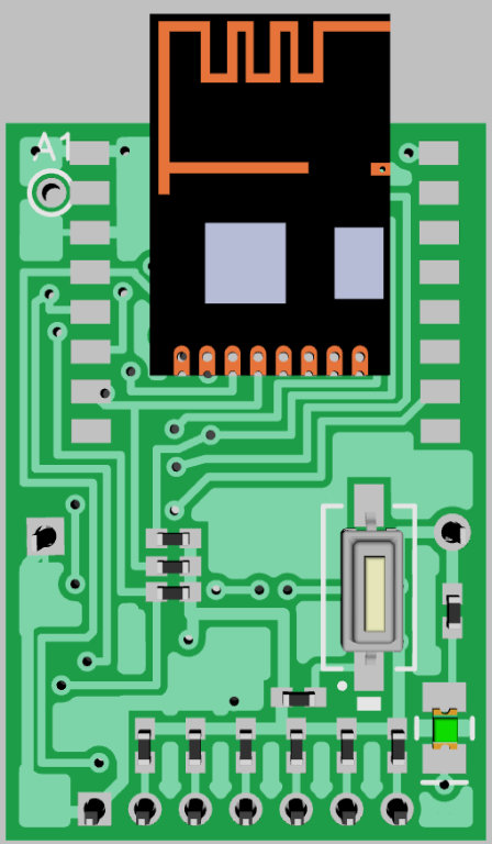

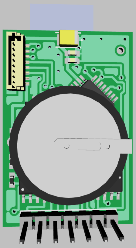

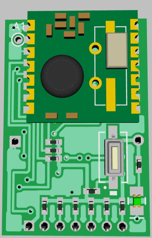

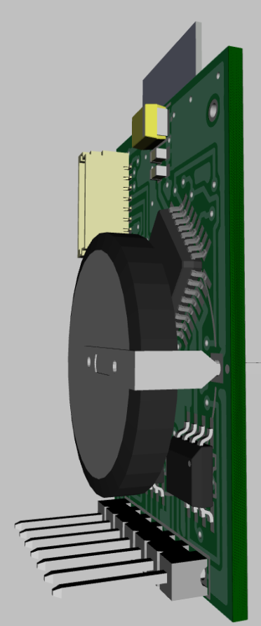

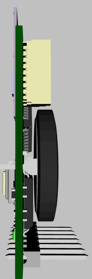

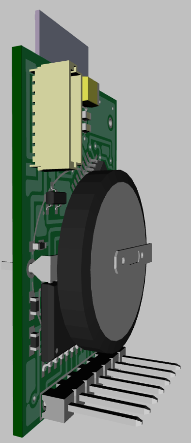

Плата управления исполнительными механизмами и сценами MySensors
Можно управлять 6 каналами, также есть возможность сделать комбинации кнопок.
Технические характеристики:
  • Маленький размер, 24 мм / 36 мм . Свободно можно спрятать в подрозетник
  • Arduino IDE 1.6.x совместимый
  • 64kb SPI flash / e2prom. Используется для прошивки по воздуху, также можно хранить какие то данные
  • ATSHA204A. Используется для HMAC-SHA256 подписания сообщений
  • Питается от батареи CR2032
  • SMD радио NRF24/RFM69
  • Маленький разъём для программирования (с ключом)
  • Светодиод статуса
  • Кнопка привязки
  • Прошита DualOptiBoot
Доступные выводы:
  • 6 контактов для кнопок
  • Разъём для программирования

Ivan, как осуществляется пробуждение от 6ти кнопок, 2 прерывания ведь всего?
Ivan
Сообщения: 1474
Re: MSMD Buttons
Сообщение Ivan »
Там стоит чип. Который отслеживает нажатие кнопок и будет Мегу через прерывание
Самое интересное этот чип потребляет 0,0001 мА в пассивном состоянии.
Только во время замыкания кнопки потребление составляет 0,08 мА

Если вы следите за моими разработками. Прошлая плата была с 6 каналами. Но через диоды. Она мне не понравилась в плане потребления

Тоже хотел делать на диодах, но остановился на 2х клавишном выключателе. :) Сильно возрастает потребление тока?

Там проблема в падении напряжения на них. Чем больше кнопок тем больше вероятность просадки до граничного значения. Из за этого приходится делать сильнее подтяжку, которая и есть источник потребления.
Если делать через тригеры. То это занимает больше места.
Ещё частенько были ложные срабатывания соседних кнопок. Проблема дребезга.
Всё это решается микросхемой расширения портов. Также у неё все решено с дребезгом и потреблением.
Тесты уже проведены. Жду первые платы
