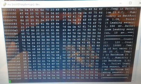

С cамой Raspberry Pi3B разобрался, данные потекли
всего то и надо было в настройках прописать :
pi@raspberrypi:~ $ sudo nano /boot/config.txt
# Enable UART
enable_uart=1 // <- Это включило работу с UART
Перегружаемся... sudo reboot now
Далее: проверяем работу с консолью должно быть как то так:
pi@raspberrypi:~ $ sudo nano /boot/cmdline.txt
dwc_otg.lpm_enable=0 console=tty1 root=/dev/mmcblk0p2 rootfstype=ext4 elevator=deadline fsck.repair=yes rootwait
Опять перегружаемся и наконец пишем:
sudo stty -F /dev/ttyS0 9600 //- где 9600 скорость обмена по порту UART
ну и финальный штрих:
sudo hexdump -C < /dev/ttyS0
Последняя строчка выводит дамп обмена с /dev/ttyS0 (UART1) куда нам надо, можно просто пихать в файл, можно в буфер обмена складировать а уже оттуда разбирать по полочкам и пихать в базу данных.
В общем теперь остается понять как это все скармливать MySql
Ну и фотка обмена:
