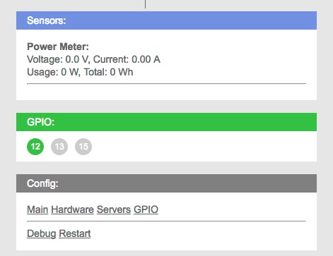

Проблема такая, подключил PZEM, соответственно tx, rx крестом, сопротивление R17 на 510ом, питание с одного стойла с ЕСП-ой (3,3в). Залил прошивку от wifi-iot и в итоге вот: Error Power Meter :(

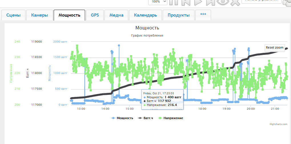

У меня этот модуль работает... питаю от 5 вольт, так он вроде получше работает... хотя иногда на пару секунд отваливается "Error power meter", но я грешу на плохой контакт... о смене или замере резистора даже не задумывался... к COM-порту подключать пробовали? туда он данные отправляет исправно?

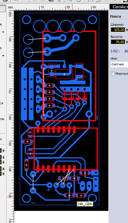

у меня тоже этот модуль работает уже месяц. тоже сначала помучился: сперва не работало потому, что сопротивление у меня было 240ом на ЕСП чтоб не сгорел при замыкании, пришлось убрать. второе пришлось модуль настраивать через TTL на адрес 192.168.1.1.

у меня самодельная плата под есп8266, стоят резисторы последовательно (которые пришлось закоротить на плате потом), подается 3,3в

Доброго времени суток. Апну тему.
А кто-нибудь сталкивался с таким?
PZEM-004T к 220 подключен, питается от 5v, прошивка ESP от wifi-iot.
Пришли три модуля и на всех трех аналогичная картина....
Уже не знаю куда копать.
