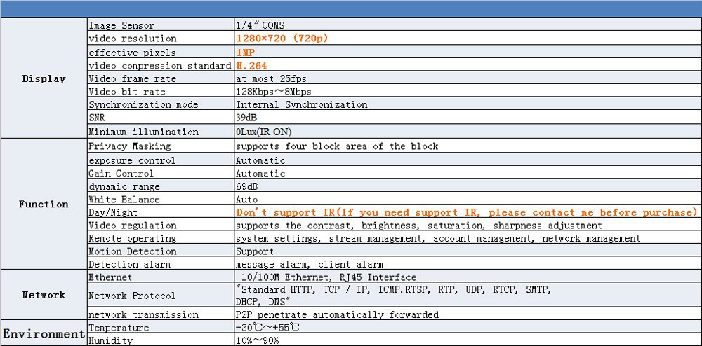

  • Характеристики:
    • Размер: Упаковка = 15cm x 20cm x 15cm
    • Матрица: 1/4 CMOS
    • Разрешение: 1280x720 (720p)
    • Кодек: H.264

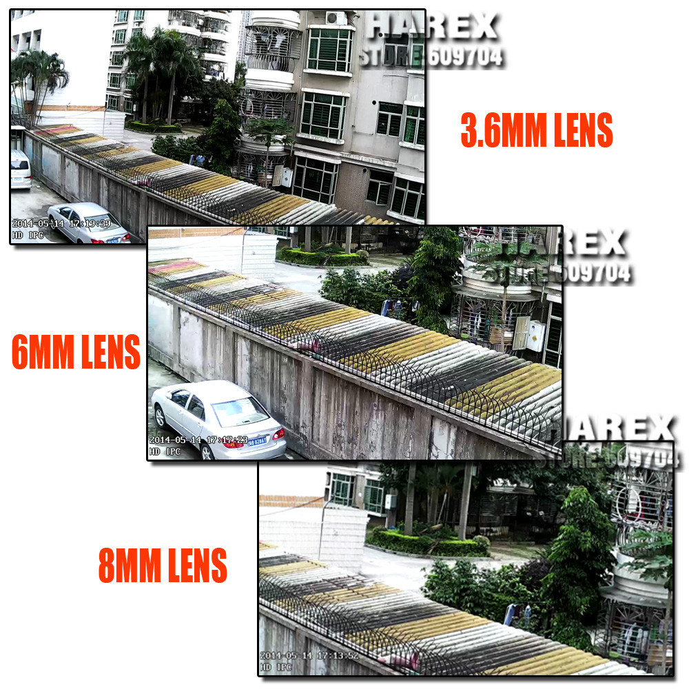

    • Линза: 3.6mm/6mm/8mm( Default: 3.6mm)
    • Рабочая температура: заявлена -30..50 градусов цельсия, 10%-90% влажности. Корпус не герметичный в области входа кабеля
      Характеристики
      Характеристики

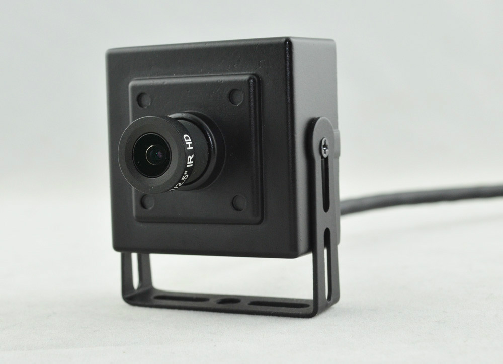

    • Малые размеры
    • Хорошая чёткость для такой ценовой категории
  • Недостатки:
    • Крепление только дужка

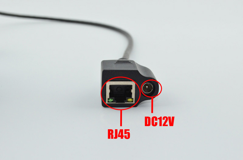

[*]Электро подключение: 12v плюс в центре. Джек 5мм

Вид спереди
Вид с переди
Вид с переди

Разъем подключения
Разъем подключения
Разъем подключения
Линзы. Какие можно заказать
Линзы
Линзы

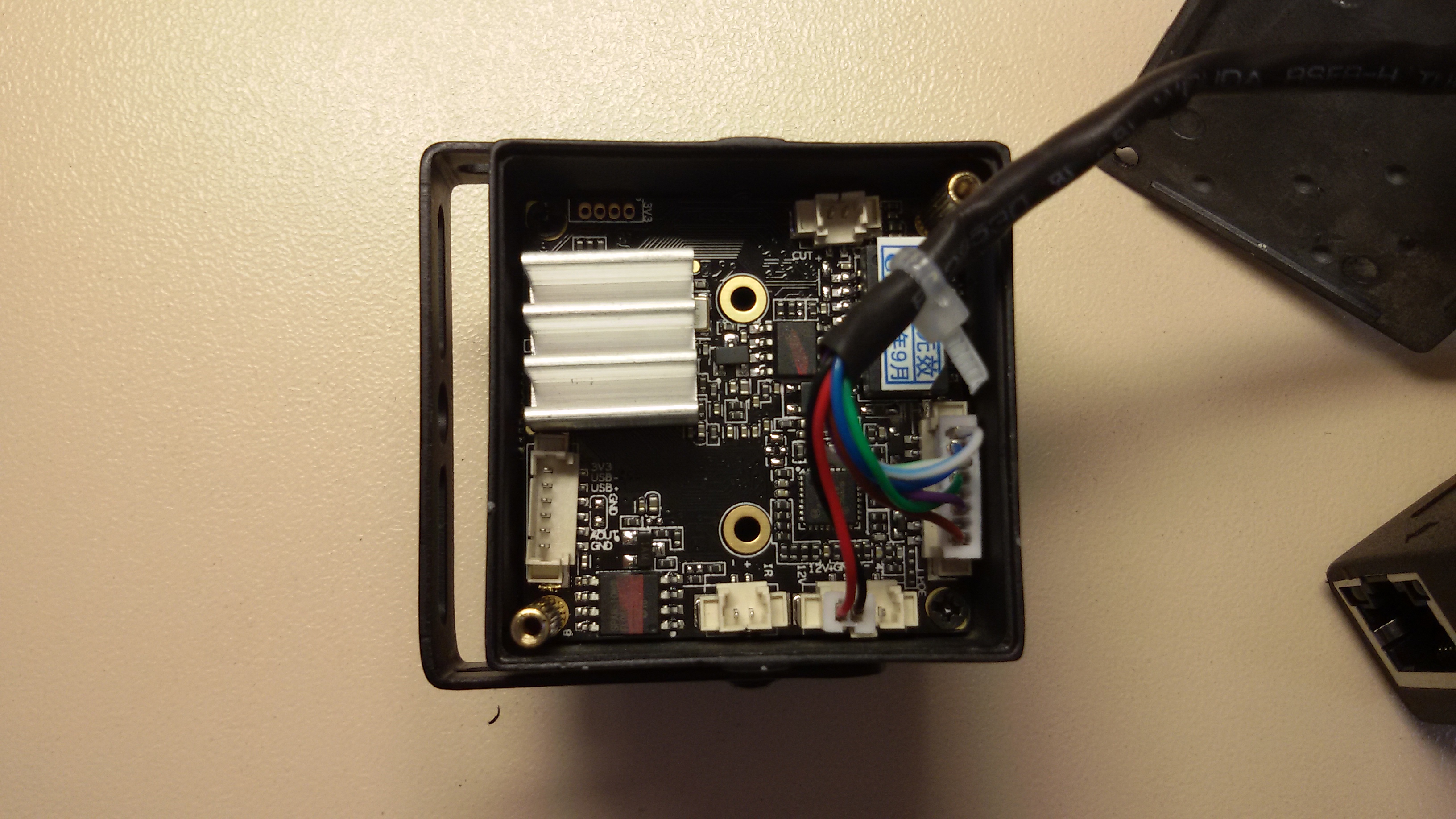

Внутренности
Внутренности
Внутренности

4 камеры которые были подключены перестали работать, разобрал и увидел что оплетка у проводов вся рассыпается. https://yadi.sk/i/3w3V8sr53H6JWX
оказывается что чип под радиатором нагревается так что рука не терпит.
конечно есть плюсы, картинка у этой камеры хорошая, предполагаю что замена радиаторов не изменит обстановку.
PS Будьте внимательны с этой фирмой, походы они разгоняют процессоры (чипы), камеры долго не живут.
