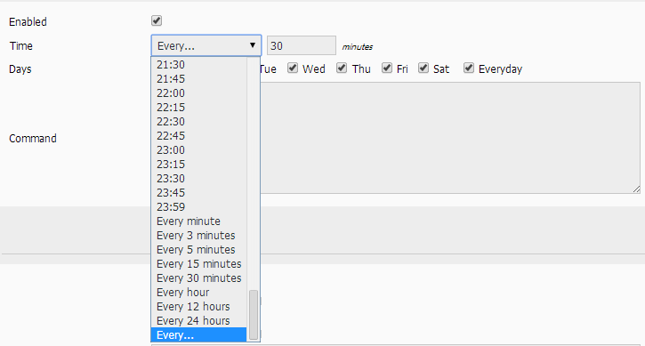

В настройку сценариев добавлена возможность устанавливать ежедневный запуск по времени:
Раньше для этого нужно было править методы onNewMinute/onNewHour объекта ClockChime, но сейчас можно проще.

Но а если несколько раз в день? Планируется дополнить?
Вот например как оформлен шедуллер на роутере с прошивкой tomatousb (очень удобно почти на все случаи жизни):
Re: Периодически запуск сценариев
Я думал про периодический запуск в течении дня, но пока решил отложить. Если что, предлагаю вот такой выход. Предположим, есть скрипт myScript, у которого стоит первый запуск в 06:00 и нужно его запускать каждый час до 18:00. Делаем так -- ставим время запуска 06:00 и в конце скрипта добавляем такой код:

Как в текущей версии правильно организовать запуск скрипта раз в 5 минут?
Dark_Veter
Сообщения: 295
Откуда: Брянск
Сообщение Dark_Veter »
VladPTZ писал(а):Как в текущей версии правильно организовать запуск скрипта раз в 5 минут?
В методе onNewMinute
//Каждые 5 минут
if ($m%5 == 0) {
//тут запускаем что надо
Либо использовать модуль cron

Можно в модуле cron
В задании в поле Crontab указать */5 * * * *
