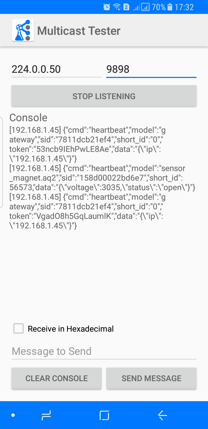

IgorAntarov писал(а): Ср апр 18, 2018 12:16 pm Проблема: не появляется шлюз в устройствах после установки модуля.
попробуй скачать на телефон MulticastTester и проверить есть ли что там от шлюза ip: 224.0.0.50 порт 9898
должно быть что то подобное
А про win 10, тут много чего написано, если коротко то с win 10 проблемы.
