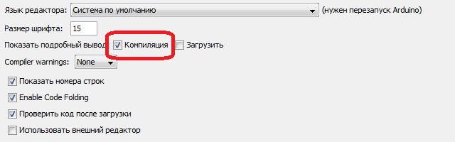

ПРЕДУПРЕЖДЕНИЕ: библиотека EEPROM претендует на запуск в архитектуре [avr] и может быть несовместима с вашей текущей платой, которая работает на архитектуре (esp8266).
Так в дистрибутиве ESP8266 есть код работы с EEPROM и он прекрасно работает.
В архиве ams_esp8266_015 эта библиотека отсутствует.
Эта библиотека лежит тут C:\Users\admin\AppData\Roaming\Arduino15\packages\esp8266\hardware\esp8266\2.0.0\libraries
До этого работал с DUE. Хотя все для ESP8266 установлено и даже ESP8266 я прошивал (плата лежит прошитая). Где переключить с avr на esp8266. Настройки тоже изменил под esp

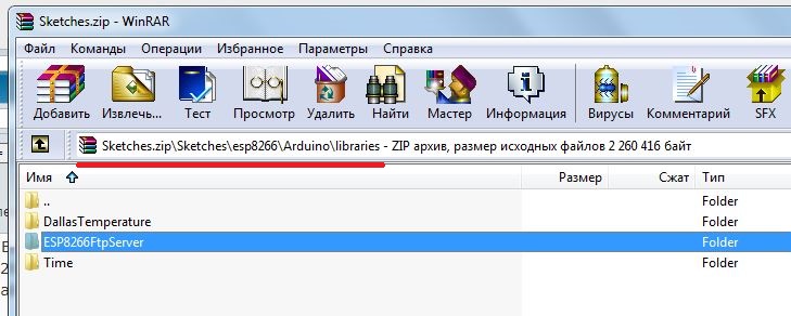

В общем , вставил 2.4.0 , только начало ругаться на библиотеку "Time". Куда её воткнуть???

ser009
Сообщения: 595
Сообщение ser009 »
Помогла найти виновника ошибок всего 1 галочка :lol:

Ну как обычно не нравится IDE библиотека Time. Заменил на TimeLib из дистрибутива для ESP32 и всё поехало дальше. Но споткнулось на <ESP8266FtpServer.h> , хотя FTP сервер закомментирован , но код все равно компилируется. То же самое и с Далласами.

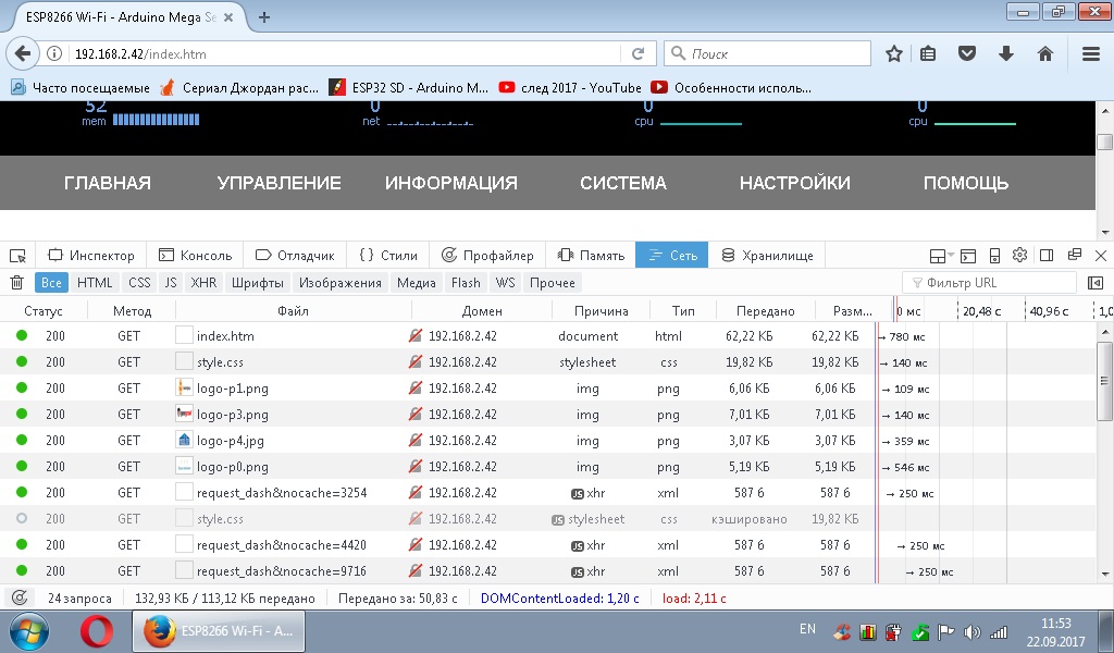

................Это реальная ЖЕСТЬ ! Субъективно страницы открываются чуть медленнее чем на ESP32 . Куда смотреть , чтобы увидеть тайм ауты? До обеда есть возможность сравнить новую и старую версию на WeMos Dimini.
  • themes.htm 200 document Other 65.9 KB 604 ms
    style.css 200 stylesheet themes.htm:5 19.9 KB 251 ms
    a-show.png 200 png themes.htm:1775 828 B 461 ms
    request_dashthemes-page&nocache=9899 200 xhr themes.htm:1561 576 B 301 ms
    request_themes&nocache=1591 200 xhr themes.htm:56 117 B 292 ms
    favicon.ico (failed) Other 0 B 39 ms
    request_dashthemes-page&nocache=9710 200 xhr themes.htm:1561 575 B 163 ms
    request_themes&nocache=4939 200 xhr themes.htm:56 117 B 146 ms
    request_dashthemes-page&nocache=3891 200 xhr themes.htm:1561 575 B 180 ms
    14 requests ❘ 89.9 KB transferred ❘ Finish: 14.54 s ❘ DOMContentLoaded: 1.26 s ❘ Load: 2.21 s

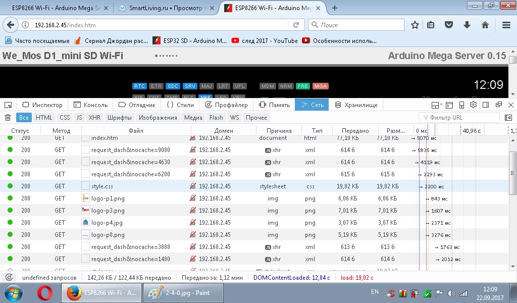

А это то же самое на старом с SD-картой
  • themes.htm 200 document Other 80.7 KB 4.69 s
    style.css 200 stylesheet themes.htm:5 19.9 KB 4.35 s
    a-show.png 200 png themes.htm:2199 828 B 1.42 s
    request_dashthemes-page&nocache=5442 200 xhr themes.htm:1901 673 B 956 ms
    request_themes&nocache=6430 200 xhr themes.htm:56 117 B 1.75 s
    request_dashthemes-page&nocache=8445 200 xhr themes.htm:1901 672 B 862 ms
    request_themes&nocache=1362 200 xhr themes.htm:56 117 B 1.64 s
    request_dashthemes-page&nocache=5150 200 xhr themes.htm:1901 672 B 978 ms
    request_themes&nocache=4066 200 xhr themes.htm:56 117 B 1.85 s
Full2.htm Вообще мгновенно открывается.... Я в шоке.......

2. Устанавливаем библиотеку " TimeLib" . Я взял из дистрибутива ESP32.

Или мне уже с испугу мерещится скорость переключения страниц ??? :lol: Ну реально меньше секунды.....
О чём я и вопию как одинокий глас в пустыне. Если они починили драйвера, то строки должны передаваться в 300 раз быстрее.
Листинги какие-то непонятные — из них следует, что некоторые вещи стали работать даже хуже. А можно выложить привычные скриншоты тестов Fierfox?
Сообщение serghei »
Скажите как и выложу ,я в этом слабо смыслю
Чистый дистрибутив. Не работает FTP. И при загрузке кода по воздуху не увидел OK и соединение сбросило , но похоже прошивка залилась.
А это с SD- картой 2.0.0
Последний раз редактировалось serghei Пт сен 22, 2017 12:20 pm, всего редактировалось 1 раз.
