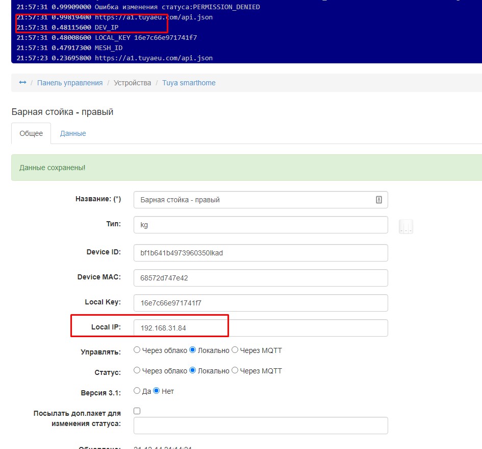

amelnyk
Сообщения: 78
Зарегистрирован: Вт ноя 22, 2016 12:17 am
Re: [Модуль] Tuya
Сообщение amelnyk »
и еще к вопросу локальной работы, запрос локально не отрабатывается потому как DEV_IP пустое... хотя оно заполнен в настройках девайса.
Что тут не так?
Сообщения: 1576
Re: [Модуль] Tuya
Сообщение fandaymon »
amelnyk писал(а): Вт дек 14, 2021 10:59 pm и еще к вопросу локальной работы, запрос локально не отрабатывается потому как DEV_IP пустое... хотя оно заполнен в настройках девайса.
Что тут не так?
Устройство случайно не зигби? Выглядит так, что модуль считает, что это устройство работает через шлюз
