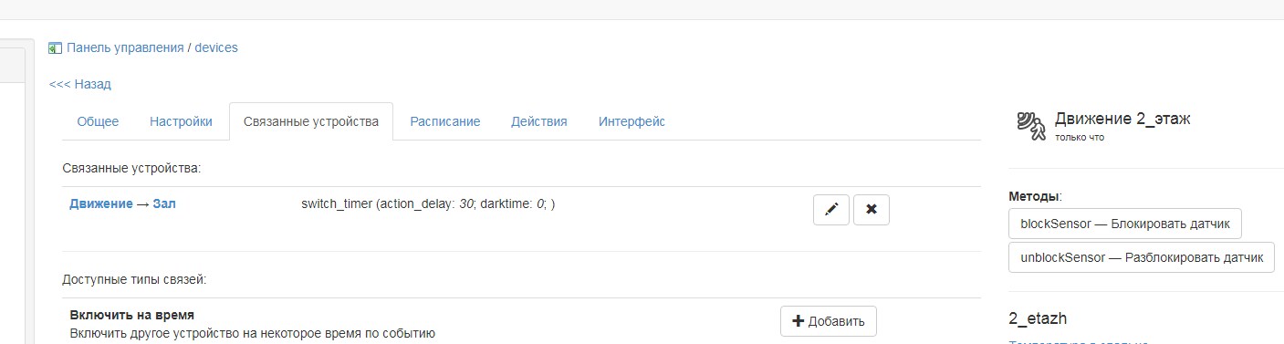

После очередного отключения света на 3 часа( ИБП-хватило на 1.5 часа) , сервер отключился и после перезагрузка отвалилось в ПУ таймер по времени включения и отключения связанных устройств(команду выполняет на вкл.но по таймеру не отключает) пробовал удалять и снова привязывать ничего не дало(. Были у кого такие симптомы и как лечить?

Дальше хуже в ПУ везде на работает "таймер" :oops:
Nail писал(а): Ср ноя 27, 2019 4:31 pm После очередного отключения света на 3 часа( ИБП-хватило на 1.5 часа) , сервер отключился и после перезагрузка отвалилось в ПУ таймер по времени включения и отключения связанных устройств(команду выполняет на вкл.но по таймеру не отключает) пробовал удалять и снова привязывать ничего не дало(. Были у кого такие симптомы и как лечить?
Таблица повредилась...какая - смотри в логах. Скорее всего jobs раз таймеры не работают.
ИБП не для того, чтобы сервер всё время питать. ИБП нужен, чтобы распознать выключение, и дать сигнал серверу на корректное завершение работы. Как вариант - дополнительно сообщить хозяину о выключении. Далее корректно выключаемся, и всё остаётся целое. На этом функции ИБП кончаются.
