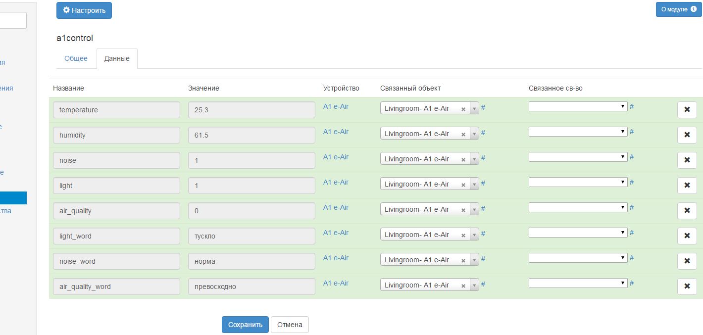

Ребят! Помогите пожалуста как правильно расписать ус-во объекты и свойства чтобы все отображалось. Спасибо
- rr.JPG (94.41 КБ) 7626 просмотров

После того, как добавили - кнопку Обновить нажимали? Ошибок никаких не вылазит?

Удалите объект, который у вас выбран, и добавьте к каждому через столбик "устройства"vshuka911 писал(а):Ребят! Помогите пожалуста как правильно расписать ус-во объекты и свойства чтобы все отображалось. Спасибо

Да вроде ошибок не выскакивает все стабильно. В св-ах есть выбор: тем-ра давление статус и т д
вопрос в том если ус-во объект и свойства должны быть одинаковы для всех или как?

Про ошибки вопрос не к вам был)) а к woow))vshuka911 писал(а):Да вроде ошибок не выскакивает все стабильно. В св-ах есть выбор: тем-ра давление статус и т д
Объект может быть один, если вы не используете модуль "Простые устройства", свойства в любом случае ему разные нужно создавать. Иначе как он впихнет всё в 1 свойство то...
При использовании "Простых устройств" - для каждого показания должно быть своё "Простое устройство", т.к. А1 это нифига не простое устройство, оно включает как минимум 5 "Простых устройств". Соответственно для каждого показания должен быть отдельный объект. Эти объекты по идее создаются автоматически, и автоматически привязываются, если у вас ничего не выбрано...так что воспользуйтесь этим советом viewtopic.php?p=54077#p54077.
