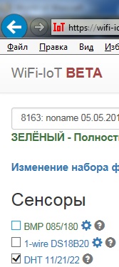

В конструкторе прошивки wifi-iot опция "DHT 11/21/22" выбрана ?

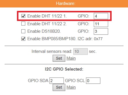

В настройках ESP нужный GPIO указали ?

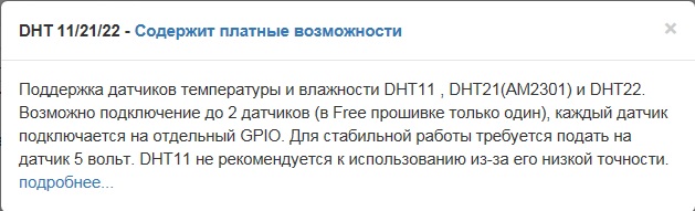

От 5V не пробовали запитать датчик ?

Jilber писал(а):В конструкторе прошивки wifi-iot опция "DHT 11/21/22" выбрана ?
да,выбрана т.к есть выбор порта под датчик и пишет на главной ,что нет датчика
да,выбирал.
даже читал ,что у некоторых перепутаны 4 и 5 порт и пробовал изменять на 5 ,когда датчик был на 4.

Так пробовали запитать датчик от 5V ? На сайте wifi-iot в описании написано 5V и у меня насколько помню он тоже от 5V работает.
пробовал,разницы нет.
