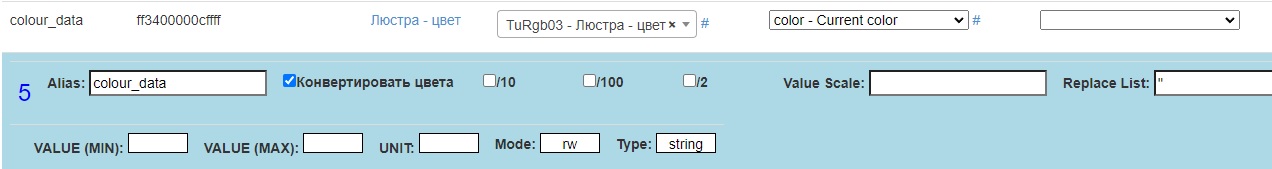

Вот так вот у меня работает регулировка цвета лампочки
Стоит галочка Конвертировать цвета. Перед тем как проделывать эти манипуляции надо убедится, что цвет записывается именно в формате туи (сейчас, например, это оранжево-красный ff3400000cffff) и что значение метрики меняется при изменении цвета из аппликации
Сама метрика привязана к ПУ RGB, если открыть вкладку ПУ, то видно что рядом с этим устройством показан плюс-минус правильный цвет
Работает всё и в обратную сторону - лампочка загорается плюс-минус тем цветом, который выбран в палитре

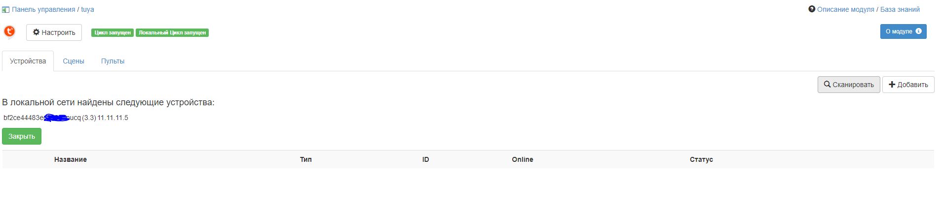

А есть человеческая инструкция по добавлению устройств?
Отсканировал, найдено 1 устройство, как его добавить?
На скрине 2 параметра, 1 это IP (очевидно), а 2 что это? Нужна пояснительная бригада.
В "типа" инструкции: код страны, который был введен в Туя смарт. Не вводил и даже не нашел там такого параметра.
