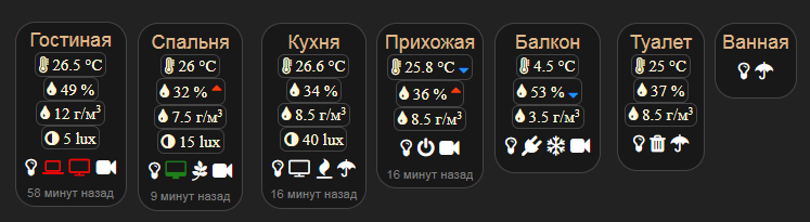

Подскажите пожалуйста.
В простых устройствах (датчик температуры) есть треугольник который показывает ее изменение, а именно в свойствах устройства 1-растет, -1-падает.
Как сделать чтобы этот показатель (-1 и 1) менялся чаще. Как только начала рости 1 как падает -1.
Нужно для мониторинга работы тенов в конвекторах

- Снимок.PNG (3.58 КБ) 4544 просмотра
