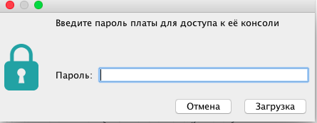

Добрый ночи, подскажите пожалуйста прошиваю ESP по OTA #include <ArduinoOTA.h> при открытии порта он просит пароль, но не какого пороля я не задавал на порт и не знаю какой пароль платы, кто знает что за пароль он хочет?

Alex77 писал(а):Добрый ночи, подскажите пожалуйста прошиваю ESP по OTA #include <ArduinoOTA.h> при открытии порта он просит пароль, но не какого пороля я не задавал на порт и не знаю какой пароль платы, кто знает что за пароль он хочет?
на сколько я помню arduinoOTA должен задаваться пароль, надо в скетче указывать пароль

там тока на перепрошивку пароль
ArduinoOTA.setPort(8266);
// Hostname defaults to esp8266-[ChipID]
ArduinoOTA.setHostname("myesp8266");
// No authentication by default
ArduinoOTA.setPassword("123");
