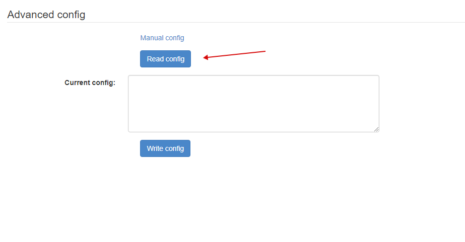

Обновил мегаД и перестала работать форма чтение конфига с оборудования

Re: Модуль "MegaD"
А все остальное работает?
Как можно понять из целого ряда последних сообщений, проблемы с работоспособностью модуля возникают после какого-то обновления.
На чистой установке под Win7 неделю назад все работало штатно.
Посмотрите в X-Ray, цикл cycle_megad исправно функционирует?
