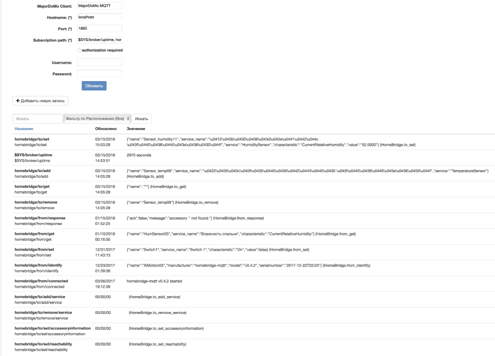

Раз в минуту стабильно. Сейчас выясняю. Остановил mqtt вроде пока не падает.
Да, mqtt. В настройках может быть что-то не так? Или переустановить?
- mqtt (Панель управления) 2018-03-15 15-03-53.jpg (304.46 КБ) 6081 просмотр

Пока отбой. Запустил mqtt и еще ни разу main ни упал. Буду ждать первого падения.

А если путь изменить просто на решетку?sigment писал(а):Раз в минуту стабильно. Сейчас выясняю. Остановил mqtt вроде пока не падает.
