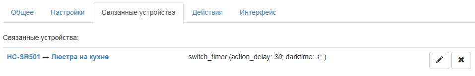

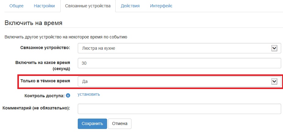

Jilber
Сообщения: 719
Сообщение Jilber »
Подскажите, этот пункт вообще работает ?
Почему-то срабатывает в любое время суток.
Сообщение tarasfrompir »
Jilber писал(а): Сб авг 24, 2019 1:23 pm Подскажите, этот пункт вообще работает ?
если сюда на люстру не навешен датчик движения то должно работать
Jilber
Сообщения: 719
Сообщение Jilber »
Датчик движения и навешен. Хотелось, чтобы при срабатывании датчика включалась люстра, но только в тёмное время суток.
Я думал, что перед включением люстры будет проверяться включен ли режим "Тёмное время суток". Или я не так понял ?
Jilber писал(а): Сб авг 24, 2019 1:28 pm Датчик движения и навешен. Хотелось, чтобы при срабатывании датчика включалась люстра, но только в тёмное время суток.
DarknessMode настроен?
Jilber
Сообщения: 719
Сообщение Jilber »
В том-то и дело, что "DarknessMode.active" = 0
