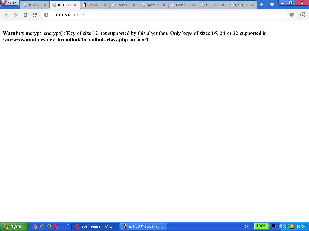

Re: Модуль Broadlink
Здравствуйте. У меня после выполнения
$dev_broadlink=new dev_broadlink();
стала вылетать ошибка, что это может быть?
Эмм...это было у кого то...проверьте правильность введенных данных.
Каких имено данных?
Марка устройства, мак, IP, выбранный тип устройств.
