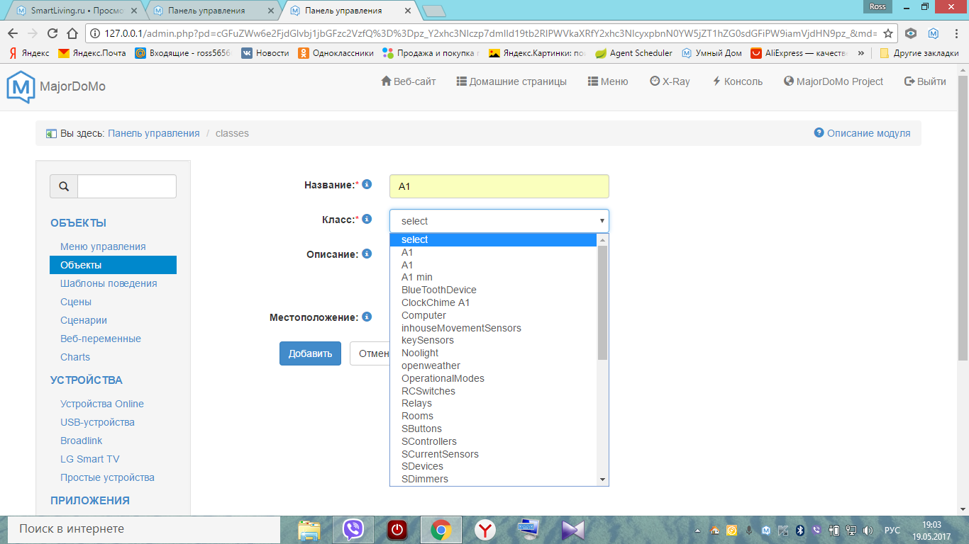

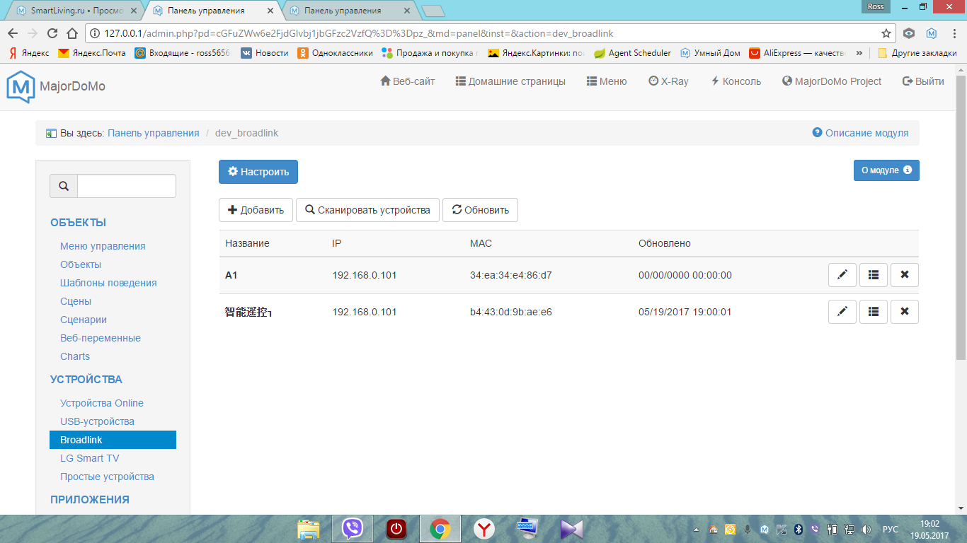

как А1 добавить и где смотреть показания с него . я начал добавлять так же как и рм- добавил скрин прикрепил ниже+ , затем я как понимаю создать нужно объект скрин ниже , создаю и что нужно выбирать ? помогите пошагово пожалуйста , а то я довно без него сижу после обновы все перестало работать
- Снимок экрана (65).png (197.4 КБ) 6364 просмотра
- Снимок экрана (64).png (203.78 КБ) 6364 просмотра

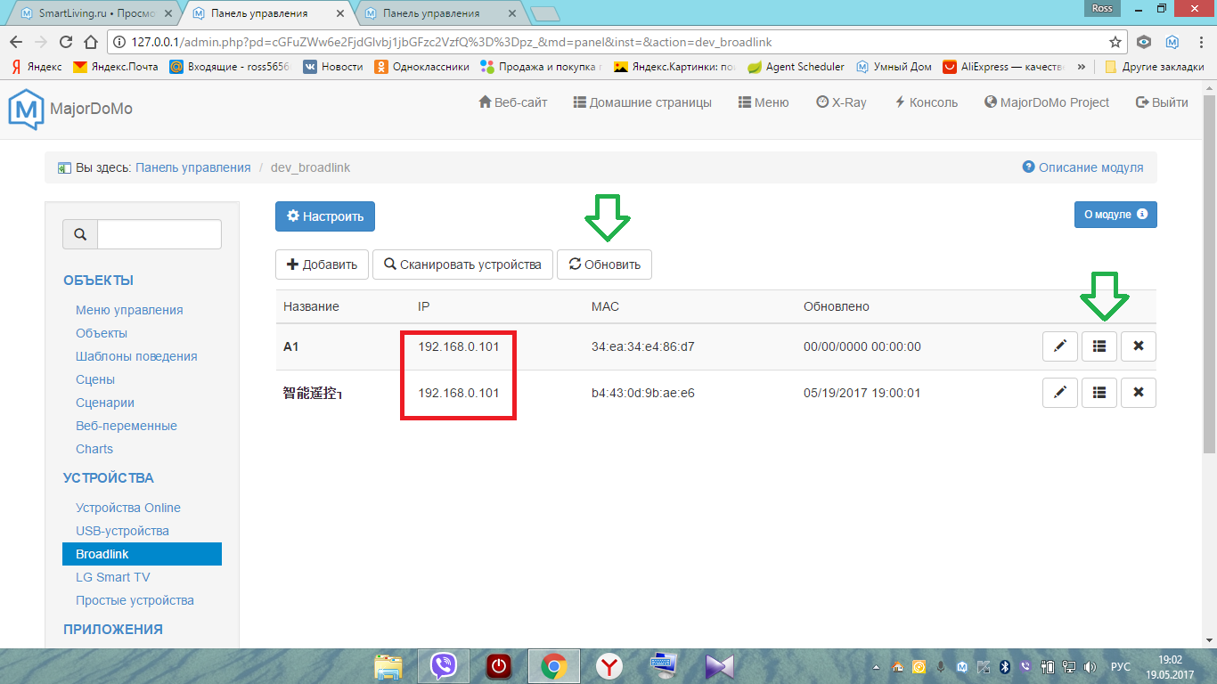

Ну для начала я не понял зачем вы приложили скрин объектов...у вас там уже 2 класса А1 есть, вы 3й создаёте? Или это объект? Класс для него можете любой выбрать...это вообще без разницы.МИХАИЛ56 писал(а):как А1 добавить и где смотреть показания с него . я начал добавлять так же как и рм- добавил скрин прикрепил ниже+ , затем я как понимаю создать нужно объект скрин ниже , создаю и что нужно выбирать ? помогите пошагово пожалуйста , а то я довно без него сижу после обновы все перестало работать
Во-вторых у вас почему-то одинаковые IP адреса указаны для RM и для А1, чего не может быть физически... В-третьих данные (естественно когда устройства настроите нормально) прилетают на вкладку данные...сперва нажмите Обновить, потом перейдите на вкладку данные...думаю там разберетесь. Кстати сейчас появилась привязка данных к модулю "простые устройства" в 1 клик, так сказать. Там не с какими классами, объектами и тп париться не придется, всё автоматически создаётся.
Обновлений давно не выпускал, так что это не из-за обновления. Все пошаговые инструкции есть в первом посте темы (по крайней мере ссылки на них). Смотрите всё там.

Re: Модуль Broadlink
нажал сканировать устройства там выбрал сенсер . потом нажал обновить и выдал ошибку .
Fatal error: Call to undefined method A1::Check_temperature() in C:\_majordomo\htdocs\modules\dev_broadlink\dev_broadlink_check.inc.php on line 80
А зачем вы для А1 выбрали тип устройства RM? Внимательнее заполняйте данные. 1 раз заполните и всё будет работать.
само как то вышло , имениnick7zmail писал(а):А зачем вы для А1 выбрали тип устройства RM? Внимательнее заполняйте данные. 1 раз заполните и всё будет работать.
спасибо огромное вам - помогли
