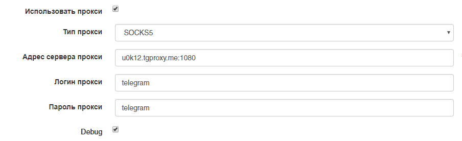

Такое впечатление, что модуль не всасывает кастомные порт прокси-сервера. Я в настройках ввожу имя сервера:
http://take.ms/blDjj
(на скриншоте номер порта через пробел, но на самом деле я указывал и так, и без пробела)
А в логах пишется, что модуль пытается подключиться по 443 порту:
00:25:58 Update user info
00:25:58 Me: @ ()
[curl_error] => Can't complete SOCKS5 connection to 88.208.38.202:443. (2)
[curl_error_code] => 7
[ok] =>

Уверен, что это именно socks5 прокси?

Хм, теперь не уверен. А если он вот с такими параметрами в клиенте Telegram на смартфоне используется - это означает, что он socks5?

Vittaly писал(а): Сб июн 02, 2018 12:43 am Хм, теперь не уверен. А если он вот с такими параметрами в клиенте Telegram на смартфоне используется - это означает, что он socks5?
Если прокси работает на смартфоне, совсем не обязательно он будет работать в модуле, тк прокси может разрешать только трафик по определенным портам, по которым работает телеграм. Скорее всего ваши прокси запрещают https, чтобы прокси не использовали для обычного серфинга, а модуль как-раз работает по https.

Ах вот оно что... Ну ок, тогда понятно. Буду пробовать другие сервера. Спасибо!

Поменял, спасибо. Либо их на столько быстро банят :), либо все же у меня что-то не работает. Теперь пишет:
08:39:42 Update user info
08:39:42 Me: @ ()
[curl_error] => couldn't connect to host
[ok] =>
