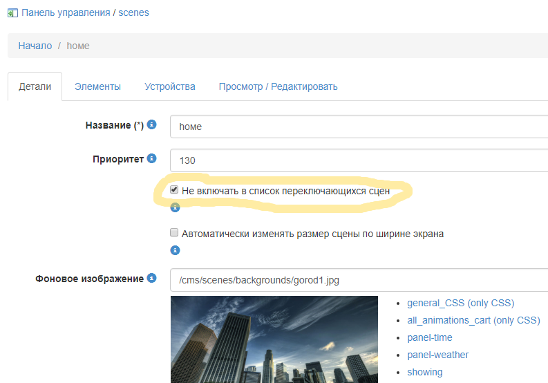

где править нумерацию сцен чтобы они не прятались под нижней граню на эккране планшета, чтобы их увидеть надо дёргать экран вверх, или их можно совсем убрать или приподнять.

Можно совсем убрать. Галочку в настройках сцен поставьте "Не включать в список переключающихся". Оставьте только у 1 главной сцены, а на остальные - организовать переходы с главной.

nick7zmail писал(а): Ср фев 27, 2019 6:38 am Можно совсем убрать. Галочку в настройках сцен поставьте "Не включать в список переключающихся". Оставьте только у 1 главной сцены, а на остальные - организовать переходы с главной.
извините, но, может я ослеп, но не вижу этой фишки
Re: Дизайн сцен 2
Добавлено: Ср фев 27, 2019 11:10 pm
Vovix
woow писал(а): Ср фев 27, 2019 10:58 pm
вот тут
