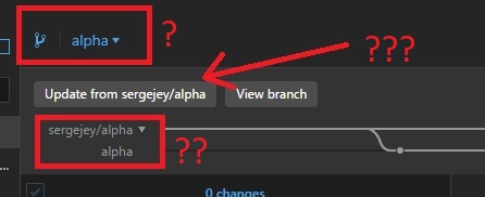

Re: Ещё немного обновлений
Ребят...научите пожалуйста с гитом работать пожалуйста....
Основной вопрос - как синхронизировать мой форк до актуальной версии???
Ну в который раз внесение изменений в основную ветку превращается в какой-то ад!!! Доходит аж до удаления репозитория из профиля, и нового форка...ну это же не дело...
Вот что тут выбрано должно быть???
То как на скрине - ничего не синхронизируется. Ни по нажатю кнопки, которая на скрине, ни по нажатию sync.
Сообщение zelevova »
в своем форке создаешь pull request, тыкаешь "switching the base " и получаешь pull c оригинала в свой форк. Сам же этот реквестирую одобряешь и радуешься жизни.
тут описание пошагово
switching the base вот это где найти?
"switching the base" предлагается если изменений в форке нет.
А если и форк менялся тогда как то так:
Из особенностей гита еще могу отметить что если сделать pull request, а потом еще внести изменения в форке, они подтянутся в висящий pull автоматически.
nick7zmail писал(а):switching the base вот это где найти?
В веб-версии. В офф вин-приложении, насколько знаю, нет такой функции.
Вроде , получилось, на Никите потренировался )))
меня направление стрелки смущало, боялся не туда накосячить
